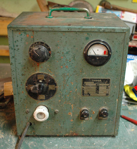

Tänkte bygga i denna låda: [8D]

och någon snyggare låda än bateriladdaren finns kanske inte?? [8D][8D]
