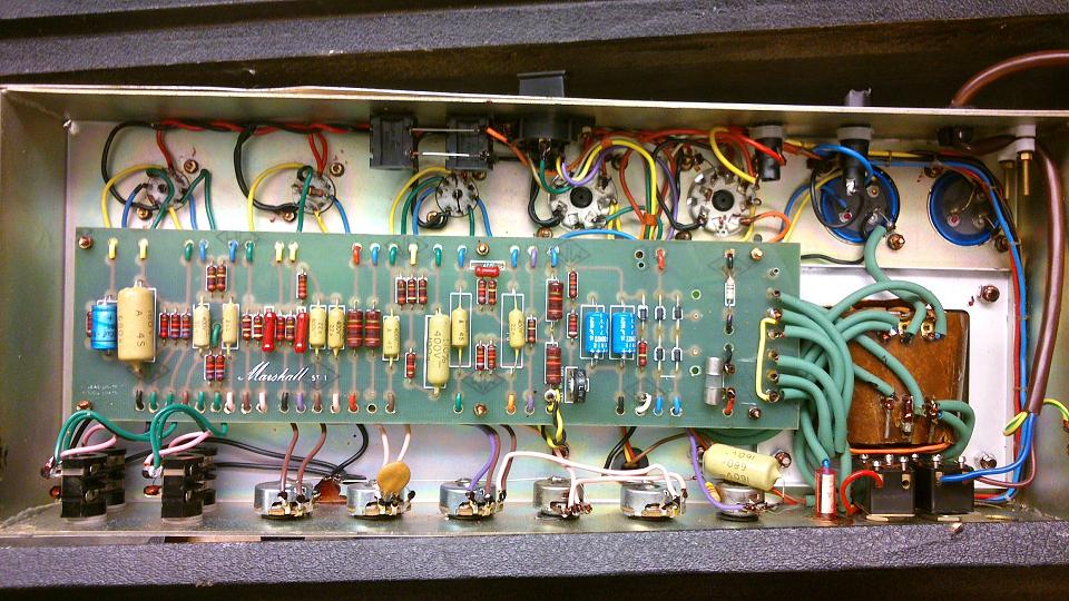

Jag har en något senare -74:as SEMKO 1987:a att jämföra med, och det är ett par detaljer som skapar frågetecken.

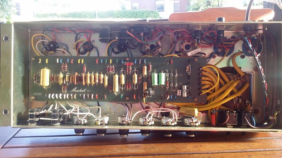

Hann skruva isär den så analysera gärna fotona, ser ut som det stått nått ovanför marax men det är för svagt att kunna se.
Här är länk:http://s16.photobucket.com/user/warheads/library/Mobile%20Uploads?sort=3&page=1

Lite skiljer det i elektroniken och den verkar inte helt orörd.
Första katodkondensatorn saknas.
Skärmgallermotstånden är olika, så troligen är minst ett bytt, det högra.
Dioden för biaskretsen verkar också vara bytt på ett lite provisoriskt sätt.
Den tredje Mustard-kondingen från vänster verkar också vara bytt till en modernare variant.
Nu när jag sitter och jämför bilderna, så ser det faktiskt ut som att volympotarna inte är kopplade som i min, men det är svårt att avgöra säkert hur kablarna går under kortet.
Jag har anpassat en bild för att kunna jämföra med en motsvarande bild av den jag har.
Den saknar skärmgallermotstånd, det förekommer tydligen båda varianterna enligt scheman som finns. Det är även "fel" värde på de två motstånden från slutrörens ingångar till biaskretsen, men det ser ut att vara samma i denna, 82k mot schemats 220k. (Mellan de två mustarderna längst till höger, mitt för tredje poten.) Jämför bilderna nedan, warheads överst, "min" underst. (Det är inte min, än. ;-))

Tack för infon 'sustain', igår var första gången jag skruvade isär hela stärken
och jag såg att nån varit där och pillat med en lödkolv.
den där katodkondensatorn som inte finns mm vad fyller dom för funktion om jag får fråga?
är det värt att lämna in och fixa till stärken och återställa den?
Det är faktiskt inte "fel" värde. Det är det värdet det var på de som skeppades med 6550-slutrör istället för EL34. Det var i huvudsak modeller för USA-markanden, men det verkar som en del som gick till Sverige också gjordes på det här sättet. Min Super Lead Mk II från 1976 hade samma värden på motstånden original vilket var förbryllande innan jag hittade svaret.
Här finns scheman på båda varianterna: http://www.drtube.com/library/schematics/69-marshall-schemas#JMP
Om man vill köra med EL34:orna (och det vill man ju) så bör man byta motstånden till 220k som det ska vara i den mera normala EL34-varianten.

Men enligt schemat för 6550 ska det vara 150k, inte 82. Så nog är det lite konstigt.
"Min" maskin är märkt med "Semko", så den är definitivt gjord för Sverige, eller Skandinavien. Märkligt om de slarvat med en så'n sak. Frågan är ju om fasvändaren orkar med att ge slutrören tillräckligt med signal för full utstyrning? Jag får nog ta och mäta lite innan jag byter till 220k.
Helt rätt! Men i Super Lead (d v s 100w-versionen av samma förstärkare), så står är det är 82k motstånd.
I mitt fall gjorde det bland annat att jag inte kunde ställa bias riktigt, eftersom potten hamnade i ändläget. Men det är länge sedan jag upptäckte och rättade till det. Det var någon gång i slutet av 90-talet, så jag minns inte alla detaljer.
Hur som helst så får det mig att tro att det inte är någon slump att det är just 82k i den här 1987:an.
Min är för övrigt också Semko-märkt.
/CM

Det är ju normalt att värdet på de motstånden ungefär halveras med fyra slutrör jämför med två.
Så då får man kanske tolka det så, att kretskortet egentligen är avsett för en 100-wattare med 6550. (Om det finns någon som är lika 1987 i övrigt?) Hur det kan hamna i en S-märkt 50-wattare kan väl ändå inte betraktas som annat än ett allvarligt misstag?
Det kan säkert vara ett misstag, men vi vet inte vilka slutrör som den levererades med. Jag köpte min 84 och jag är minst tredje ägaren. Det kan ha varit så att man av misstag satt ett kort avsett för USA och 6550 i min istället för kortet för EL34:or, eller också levererades den ny med 6550, som någon bytte innan den blev min. Det kan vara något liknande med den här. Den kan har levererats med en rörtyp som varken är EL34 eller 6550 eller man kanske vid någon revision avsiktligen valt det värdet.
Eller också är det ett rent misstag i produktion och test på Marshall som Sixten är inne på. Jag vet inte hur vanligt det var med den typen av misstag i gitarrförstärkarproduktionen på 70-talet. Ni som är erfarna rörförstärkarreparatörer kanske har koll på det?
