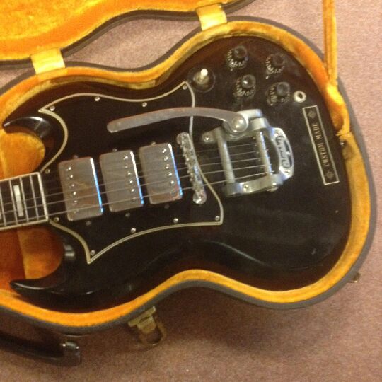

Hittade några bilder på den som experterna borde kunna identifiera!

Post Re: Värderng av en Gibson/SG Custom 62
Man skulle ju nästan kunna få för sig att det är kromkåpor på de där mickarna?
Kom PAFs någonsin med kromkåpor?
24 Aug 2015, 17:40
Posts: 15263
Knepigt!
Stora skyddet är ju 67 och framåt, mickarna är inte PAF (åtminstone inte kåporna) , svårt att säga riktigt vad det är för nåt
Men horn och annat indikerar senare än 62 i alla fall, 'custom' plattan kom först 64.
Kan ha suttit nåt annat stall på den också därför man satt
'custom made' plattan där.
Inläggen är sent 60-tal , inte från 61-62
Tror den kan vara omlackad också men går inte att se på bilderna, mekaniken är sent 60-tal. Loggan ser ut som 68/69.
Case , kan vara 60-tal också.
Rattarna är nog reflectors som tappat själva silverdelen i mitten , dom är ju mitt 60-tal eller äldre.
Den har lite blandade 'features' , men cool player.
Om den är omgjord kan det vara allt från tidig 60-tal med Bigsby till sen 60-tal beroende på vad som bytts
Finns det potkoder så gissar jag dom visar på 68/69 om de är orginal.
Har den nåt serienr?

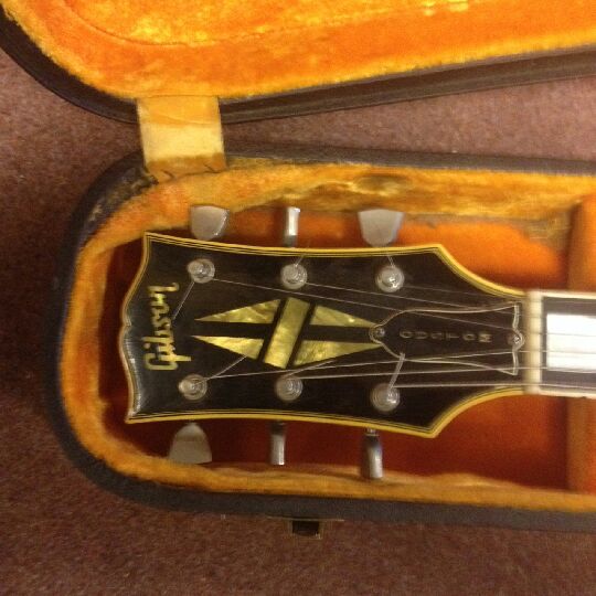

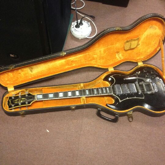

Lägger upp några skarpare bilder som kan underlätta identiteten på gitarrren.
Det som skulle underlätta är de bilder och info som efterfrågats men saknas.
Bild på baksidan av huvudet
Bild på halsklacken
Serienr
ev potkoder
utöver det bild på kontrollrummet och vad som finns under det stora skyddet.
Om gitarrer är moddade måste man leta efter konstruktionsdetaljer som är tidstypiska,
sen passar man in det mot andra saker som serienr, hårdvara och annat. Sen hamnar man i nån slags teori utifrån det.
Tex har mickkåporna rundade hörn vilket kom först en bra bit in på 60-talet djär gjutmallarna var slitna
Ang Nickeldelarna, om det är orginal så skall ALLT vara nickel, varenda skruv och del, är switchen eller jacket slitet guldplätterad så tyder det på
att övriga delar bytts ut.
68-69:or hade en helt annan halsinfästning än tidigare och senare modeller.
Sen angående lacken:
Finns det tex spår av vit färg någonstans? är det kladdigt eller rena vassa kanter tex på den lilla yta som kontrollplattan bak vilar på?
Är det lite rundat där så tyder det på att det slipats bort färg.
Hur sitter serienummret , djupt knappt synligt eller tydligt?
26 Aug 2015, 06:54

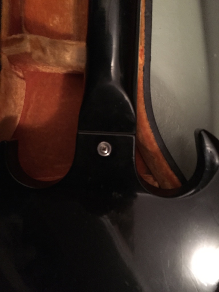

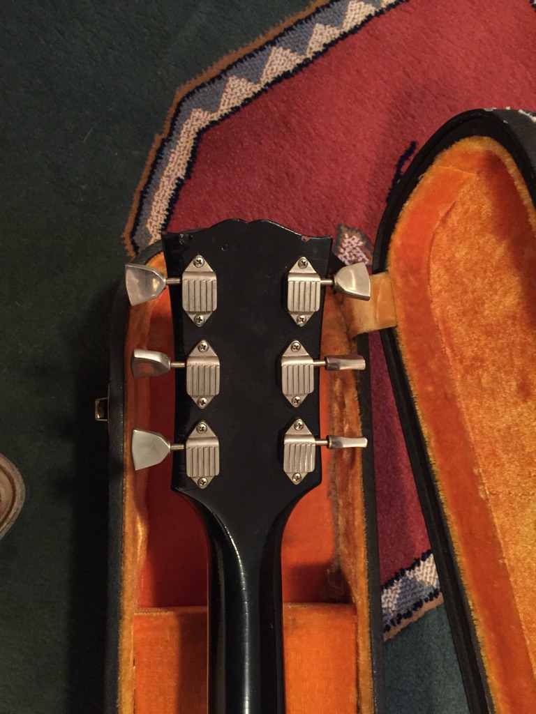

Nya bilder på gurans baksida. Enligt ägaren så känns inte lacken kladdig eller uppvisar nåt spår av vit färg. Serienumret är 890?711. Frågetecknet är med pga att ha inte kunde tyda den siffran.

Allt tyder på en omlackad 68 Gibson SG Custom som fått sina gulddelar på framsidan samt mickkåpor
+ stallet bytt (tex ska stallet ha nylonsadlar) . skruvhål från orginal vibrola dolda av 'custom made' plattan
Hälen är 68, caset stämmer för 68, serienr är 68, 89.... (skall bara vara 6 siffror dock)
Loggan = 68
Svårt att tyda serienr? = troligen omlackad
Stora plektrumskyddet = 68
Ingen volute = 68
Mekanik = stämmer för 68
Bewels mm stämmer med 68-69
rattar stämmer ej för 68 (ska vara witch hats, men dom byttes mot reflectors på säkert 90% av alla gitarrer då de såg ut som Fender stärkarrattar)
troligen är det en 1-bitshals
Omlackat reser alltid frågfan om halsen varit av i infästningen, well det får man veta med blacklight, jag tycker inte det spelar någon roll.

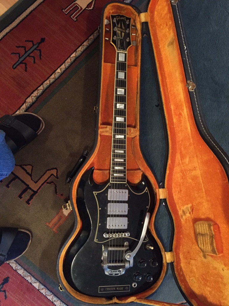

Gitarren är numera i min ägo :D
Ser ut så här under bigsbyt.
