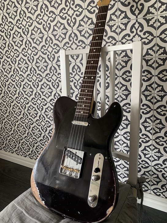

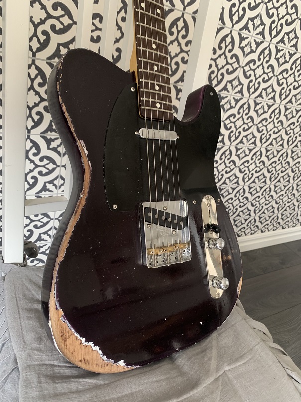

Fick hem en telekropp nyligen som enligt uppgift skulle kunna vara en 66:a Är tacksam för tips och åsikter.
utanpåliggande strängferruler säger väl att det fortfarande kan vara en 66:a men isf väldigt sent på året och sannolikheten minskar drastiskt.
https://i.postimg.cc/DZXtwtY8/IMG-20210 ... 305605.jpg = större bild
Här blir det svårare att vara 60-talare. Korrekt vintage "wire route" saknas (liten kanalsnutt fräst från toppen) och den försvann först 1969 vilket minskar sannolkheten för 60-talet.
Man kan se kabelkanalen som är borrad från hörnet av halsfickan. Det stämmer väldigt bra med en 69-73 kropp från Fender.
Tyvärr har en stor av bakre vägg av halsfickan förvunnit så det blir svårare att säga om det är 69-73 eller senare på 70 talet
Alla pickupfräsningar är ändrade till HB varav stallet sen är fint reparerad till sc så där finns inte mycket info att hämta. Halsfickan är målad och slipad i omgångar så av stämplar kan man inte utläsa någon info.
Något mer att ta fast på?
