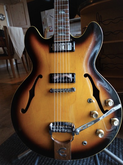

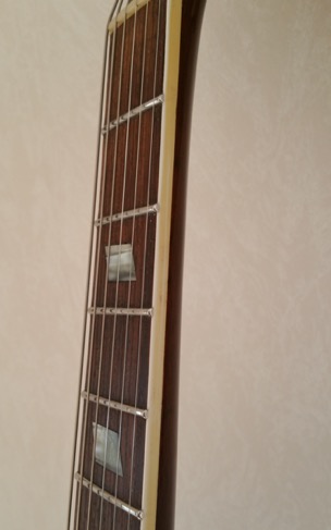

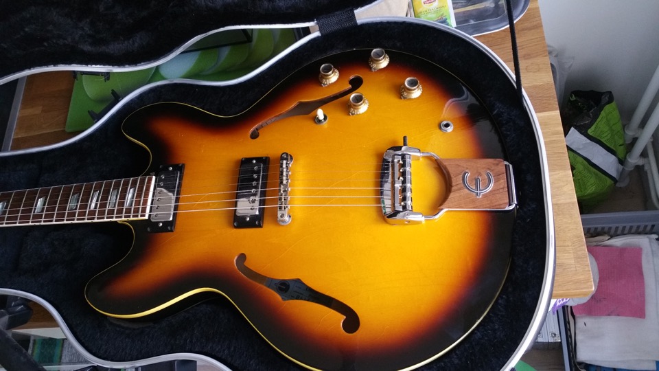

Hört gott om AdLib men aldrig anlitat dem. Så nu är hon där....
Återkommer med en rapport när hon är tillbaka.

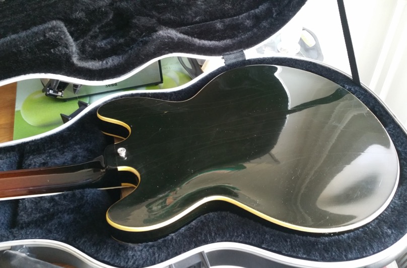

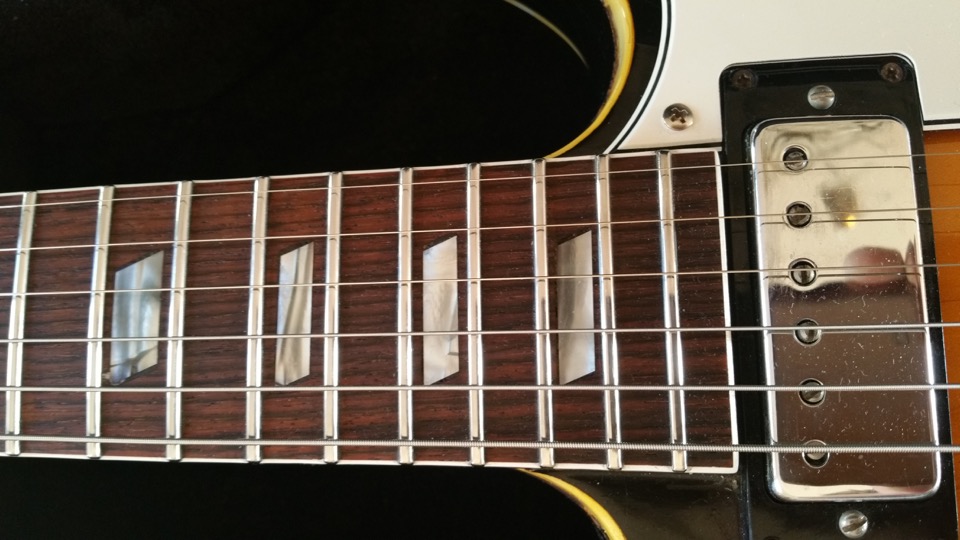

Ett par "efter-bilder" så här i påsktider...

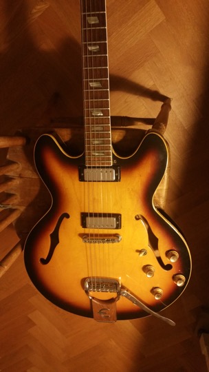

En till...

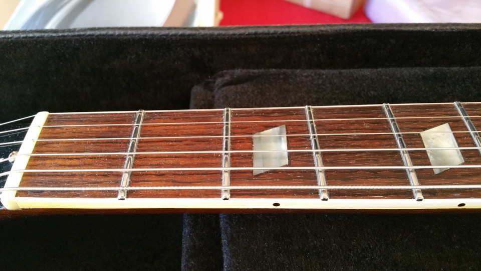

Hon fick en ny bensadel, justering av skåror i stallklackar, rostfria band och trimmades för rätt låg stränghöjd.
Inget strul med väntetid eller vid lämning/hämtning och jobbet både ser och känns riktigt bra.

Nice! Upplever du någon skillnad på ljudet med de nya rostfria banden?
Nej, inget som jag kan höra i alla fall. Blev som en helt ny BRA gitarr...
Mini'n i stallposition låter som en gammal PAF,
Mini'n i halsposition låter rundare, men är lite känsliga för hög volym/gain.
Planen är att byta ut den mot en annan, och samtidigt byta till 50's wiring och centralabspotar.
Det får dock vänta ett tag eftersom det är väldigt pilligt på såna här... :?
