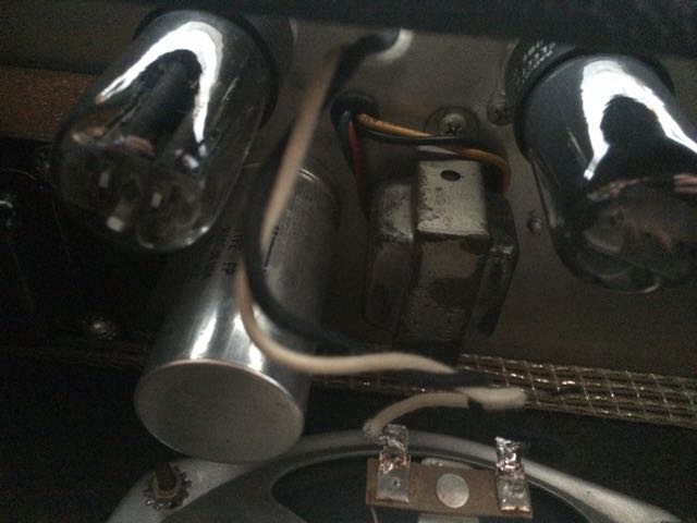

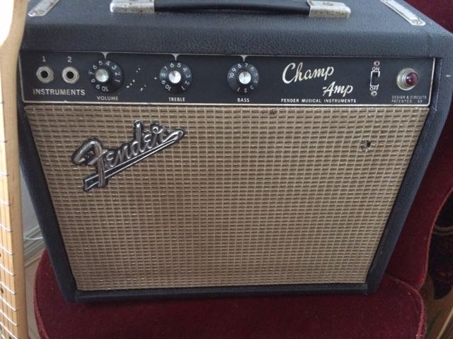

Iaf så införskaffade jag en liten fender champ från 66 när jag var i amerikat härförleden. Det är en sådan stärkare som bara skriker spela mig mer och mer och mer när man sätter på den. Den låter fantastiskt och för mig kommer chrunchen från rördisten perfekt i volym. Bra för inspelning och har även haft den på en mindre spelning där den var precis lagom (och jag hoppas på att kunna ha med den mer). När vi spelar på lite större ställen tänkte jag att den faktiskt är lysande (och enklare) att micka upp än mina större stärkare, tycker den är fantastiskt rolig att spela på.
Nu till oron, vad jag har förstått är den helt original, enligt försäljaren är det till och med originalrör i den jäkeln (även om det låter lite otroligt) och jag är lite orolig för att man ska förstöra det som är original om man använder den flitigt (och pressar den emellanåt). Vad tror ni? är det läge att skaffa en annan högtalare, och i så fall vilken? Eller tror ni att jag kan nöja mig med att byta rör på den och spara de gamla rackarna för finare tillfällen? Finns det några förslag på rörisar som kan vara lämpliga?
Bifogar några bilder

BIlder:

Ah, stilig, jag gillar också Champs, extra rör är en bra idé, men högtalarn kan du nog använda tycker jag, är ju en del av helheten som jag inte skulle vilja vara utan i alla fall :wink:
Jag har en bronco från 73, jag tror mitt element är utbytt, Jensen, men made in Italy, låter hur bra som helst ändå :wink:

Om det verkligen är original i allt så är det en mycket större förändring att byta elektrolyterna än att byta rören. Jag kan dock egentligen inte tro att nästan 50 år gamla elektrolyter verkligen håller tätt ännu. De är förmodligen bytta i alla fall en gång, om de tidigare ägarna haft något i huvudet.
Du kan ju spara de gamla lytarna ifall någon stolle (senare köpare) skulle få för sig att använda dem för syns skull, men det är inte att rekommendera. Jag har en 40 år gammal Fenderstärk med originalrör, flera tusen timmars gångtid. Rören är OK, men lytarna bytte jag för ca 7-8 år sedan. Jätteskillnad, mycket klarare ljud, bumlig bas etc försvann.
Det är inte bara för ljudet man byter, utan främst elsäkerhetsskäl.
