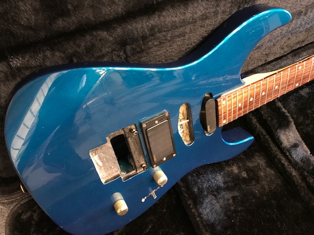

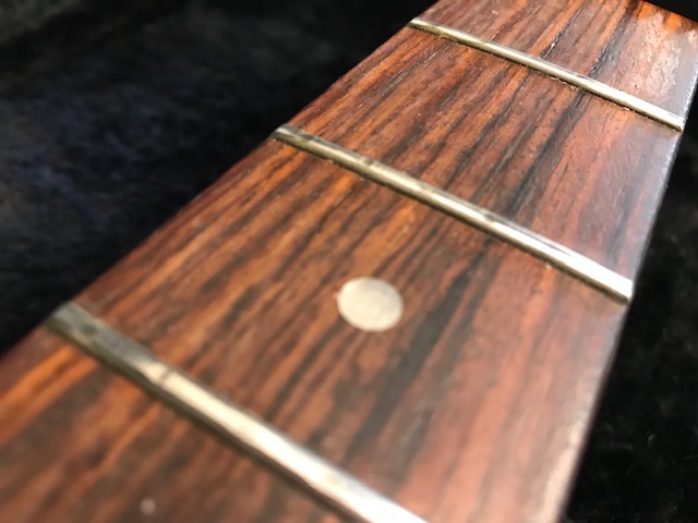

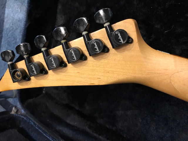

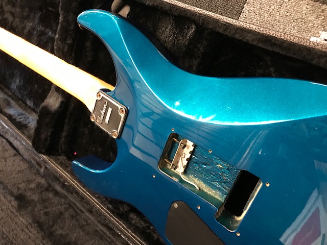

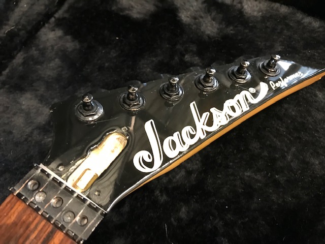

Jackson PS-2, allt utom stallet i hardcase: Kropp i al blågrön metallic, EMG 89 med push-pull i volymkontrollen, SA i hals. Hals med ok band utan kända fel. Bara att motera ett Floyd Rose och strängar för en cool player. 2000:- inklusive frakt.

Om du inte får denna såld, skulle du tänka dig att endast sälja kroppen, dvs utan hals & mickar?
Jag har ett "jackson dinky reverse professional"-projekt som saknar kropp =)
... och denna borde väl vara samma halsdimension.
// Mattias

Jag kan sälja kroppen och skicka med resten, 1500:- för kroppen inklusive frakt. Eller bud, första som slår till får detta.
