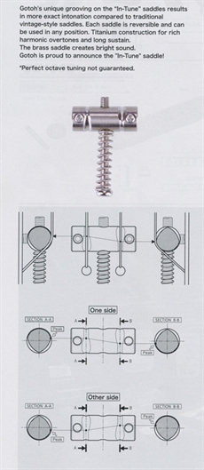

2. När jag pillade med projektet förra gången för fyra år sedan, så var jag helt inte på fetare dyrare stall Callaham, ABM, Glendale m.fl. Men den här gången så har jag bestämt mig för ett lätt och tunt stall efter rekommendationer och lite tankearbete och då får jag börja om från början.
Joe Barden är som sagt ett alternativ, men vridna stallsadlar borde väl vara en kompromiss. Gotoh som gör bra mekaniker och bra stratastall har raka, spårade kompenserade sadlar. borde inte det vara bättre än vinklade? Jag satt en faktiskt på en rak kompenserad på Bajan och det funkade bra. Vad finns det för tanka på raka kontra vinklade? (OBS! Illustrationen visar rätt sadel fast i fel material. Jag ska ha mässing)
Samtidigt gillar jag att Joe Barden har mer sarg än Gotoh och därmed borde vara lite styvare utan att bli tjockare eller tyngre. Dessutom verkar det fiffigt med extra fästskruvar i framkant. Eller tänker jag fel?
Om man nu ska gå på vridna sadlar så vet jag att Izzy gillar Wilkinsons Gotoh-tillverkade stall med vridbara sadlar så att man kan intonera exaktare än de andra alternativen. Det är inte bara Izzy som gillar dem utan Suhr originalmonterar dem på sin fina T-modeller.
Så det känns väl som att det står emellan:
Gotoh med sina raka
Joe Barden
Gotoh/Wilkinson med sina vridbara
Gotoh med sina raka
Joe Barden

- Exakt vilket stall och sadlar du väljer är en ren smaksak. Tänk på att du kan köpa stall plåten för sig -och de kompenserade stallsadlarna för sig. På detta sätt kan du få ihop exakt det du själv vill ha. Din gitarr i grund kommer redan att vara så bra tonmässigt; att det spelar egentligen inte så stor roll tonmässigt vad du väljer att ha. Det viktiga är bara att funktionen i vintageplåten finns där och att det känns rätt för dig. Det är också ganska enkelt att modifiera Tele stall plåtar i efter hand. Med en metallfil är det bara att fila forma de utstickande delarna på plåten som man själv vill ha dessa. (Dock försvinner ju ytbeläggningen på plåten där man filar. Bygger man en relic; blir detta bara snyggare. I en colset classic blir inte skillnaden heller så uppenbar; då man bara filar på en så smal kant.)
Personligen ogillar jag när höjdjusteringsskruvarna i stallklackarna sticker upp ovanför klacken. Det känns mycket skönare att kunna spela riktigt aggressivt utan att känna att man river sig på stallet. (Men för detta är det ju bara beställa och montera kortare skruvar.)
Jag gillar också bra styvhet -samt planmässig "rakhet/planhet" i ett vintage Telestall. (Typ att bottenytan inte har tendenser att bulla på dessa.)
