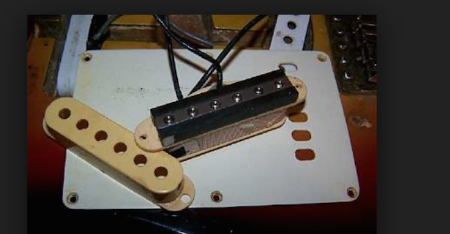

Så, startade den här tråden och bad om hjälp med koppling av gitarr med HSH.
Jag bestämde mig för att strunta i att splitta hals- och stallmickar ensamma, och valde att köra på
Neck Neck-mitt mitt mitt-stall stall
Det funkar bra, MEN, micken SCn i mitten låter nästan inget allt.
Det är en gammal DiMarzio Superdistortion från 80-talet med fyra kablar.
Grön, vit, svart och jord. Enligt nätet ska vit kopplas och de andra bunkas ihop för hetast alternativ.
Jag förstår ju att jag gjort något galet här, så ni får hemskt gärna hjälpa mig.
Jag uppdaterade tom min gamla tråd istället för att skapa en ny :mrgreen:
Såhär ser micken ut:

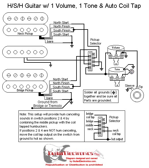

Här är ett schema

Post Re: Snabb hjälp önskas med koppling!
Här e nog den riktiga.
https://bareknucklepickups.co.uk/main/d ... lsplit.pdf

Det jag funderar på är vilka kablar som kommit fel. Kan det vara så enkelt så att jag bara ska byta plats på svart och vit?
25 May 2014, 19:38
Joined: 22 Sep 2004, 23:43
Posts: 1529
Location: Söder om landsvägen
Post Re: Hjälp önskas med koppling! Uppdaterat förstainlägg!
Du hade en grön sladd också. Prova att inte ha den jordad.
26 May 2014, 11:03
Joined: 02 Mar 2009, 22:40
Posts: 1483
Location: South
Tack! Ska prova det!
26 May 2014, 19:57
Posts: 1529
Alltså, den gröna ska inte kopplas alls. Det är en coil tap för tunnare ljud och används som en andra "hot" output.
