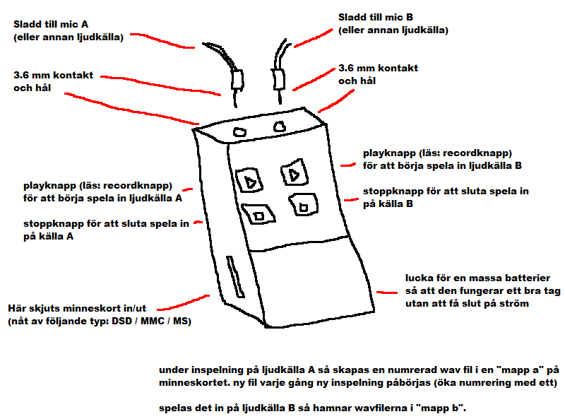

Nån som har tips på en liten behändig sak som kan spela in ljud från två källor.
Har ritat en bild som borde förklara vad jag är ute efter. Se bifogad bild tack!
Jag har tänkt ge mig ut med kamera gitarr och mic för att spela in nån truddelutt på vägen. Gitarren är elektrisk. Vill vara väldigt bärbar och behöver en ljudinspelare som kan ta in ljud från mic samt ljud från gitarren. Kameran har inbyggd mic men den är värdelös så jag ska spela in röst/gitarr/bild på enskilt håll och sen puzzla ihop dem på datorn.
Om nån har tips på en bra myggmicrofon så säg till för resten! Skall användas utomhus för min mun (så ska inte vara känslig för vind och helst inte spela in ljud från fel riktning).
Typ som den på http://www.biltema.se/sv/Kontor---Tekni ... fon-23311/ fast inte totalt 20kronorsskräp (har provat den micen från Biltema och den är inte så het).
Tråden är främst för att hitta ljudinspelningsdosan dock:

Du skall väl ha en liten bärbar mixer så att du kan ställa in nivåerna mellan myggan och gitarren.
Kanske en sådan här
http://www.kjell.com/sortiment/ljud-bil ... xer-p22215

Om det är 2 st monosignaler som ska spelas in funkar väl en vanlig 24-bitars handheld stereo recorder från Tascam, Zoom, Roland eller Olympus, med möjlighet till extern stereomick? Där ansluter man i stället sina 2 monomickar via y-koppling (2 monohonor, 1 stereohane).
Den inspelade stereofilen splittar man sedan i 2 monofiler och mixar i lämpligt datorprogram.
Om det är stereofiler som ska spelas in blir det värre...

Vet du det hade jag faktiskt inte tänkt på, smart!
