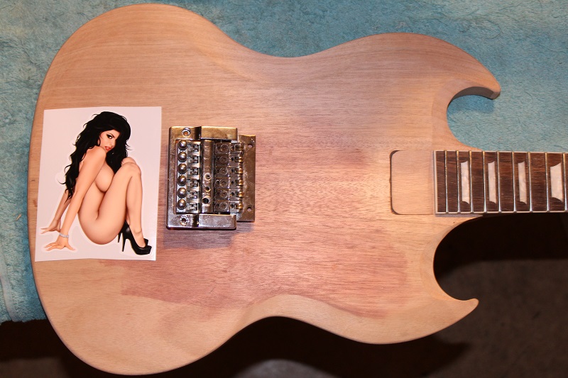

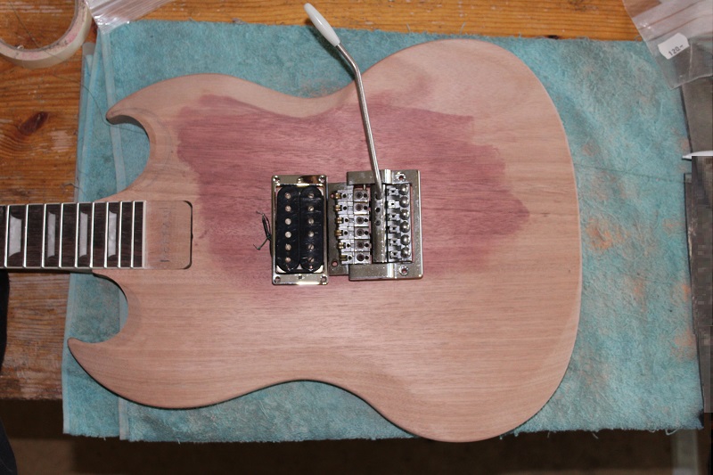

Har länge haft ett gammalt Kahler svaj liggandes. Har aldrig riktigt hittat en gitarr -som den passade på. För mycket velande för att känna igen mig själv helt enkelt... Så jag 'vände på steken'; och istället ställde mig själv frågan: -Av alla gitarr typer/modeller som finns: -Vilken gitarr tycker du skulle bli snyggast med ett Kahler? En SG blev mitt personliga val här. Såg en hägring framför mig; -med Glenn Tipton som släpper hammren i klassika bandet: Judas Priest. Glenn körde ju på Kahler svaj; men tror inte att han hade detta svaj på någon SG (mig veterligen).
Så jag tänkte: Då bygger vi en hel jäkla gitarr runt det där jäkla darrspaken. :lol: :lol: (Jag råkade faktiskt ha en SG med passade specs i delar -som bara legat ock skräpat.)
Har planer på att ändra en aning -på orginal SG horn konturerna. Göra formen snäppet mer aggresiv. Håller just nu på med lite trä jobb; bla att passa in halsen i kroppen. Tanken är att köra full Gibson tillt i halsinfästningen -och sedan bygga en upphöjning för detta plan -monterade Kahler svaj. Bara full ton -och klangöverföring is good enough; baby... 8)

Den nuvarande preliminära planen är: Att köra endast en stall humbucker + kahler svajet + Floyd Rose översadel -och en dubbelverkande dragstång i halsen. Avslutningsvis relicera skiten ur den. Nyasmässigt blir det troligen någonting i stil med krackelerat vitt -eller vintage gul/vitt.
Och: Om någon har en orginal Kahler svaj spak till övers: Är jag intresserad. (Annars blir det tyvärr Fenderspak på denna.)

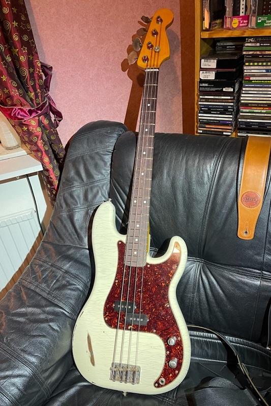

Har också bara positiva erfarenheter av Kahler. Håller stämningen riktigt bra. Trevlig 'utväxling' på dessa svaj också. Man kan gå riktigt jäkla crazy på dom.
Har i dags läget faktiskt ingen gitarr med Kahler svaj. Ska bli kul och ha en igen.
Halsinfästningen är nu helt klar -för limmas ihop. Väljer och vänta med att kladda med Titebond -innan allt trä göra är klart. Håller på med att modifiera konturerna på kroppen nu. Efter detta blir det att köra ner fräsen i kroppen; för elkammare, stall + mick. När detta är klart blir det att tillverka min custom, upphöjnings träbit under stallet.
Det enda jag saknar egentligen-är en pedhead overlay träbit för huvet. Rejält irriterande att sådana är typ slut överallt. Känns beiget -att beställa en sån liten skitgrej utomlands...
Knåpade ihop en stringthru relic P-bas åt en kund nyligen. Den hade en vit relic färg -med en massa checking. Eftersom det finns sån lack kvar; funderar jag på om det kanske skulle vara ett nyansalternativ även för min Kahler SG...?

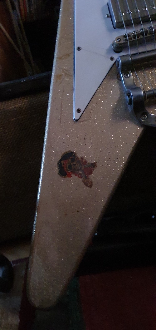

Jonken när jag såg du skulle göra ett Kahler projekt, så hade jag hoppas på att hade gjort en chris hayes gura (Gitaristen som lirade med Huey Lewis and the News ) :)
https://th.bing.com/th/id/R.124e4381d1f ... ImgRaw&r=0
När jag läste om hans gura på 80 :talet i guitar player (ja det var så man fick info på den tiden ;) ) Skulle hans gura vara en av två som Gibson gjorde (om det senare stämmer vet jag inte).
Det var en gibson les Paul dubbel cutaway med Explore huvud och en mick o Kahler svaj.
Jag har alltid gillat den :)

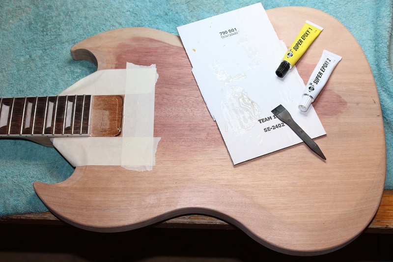

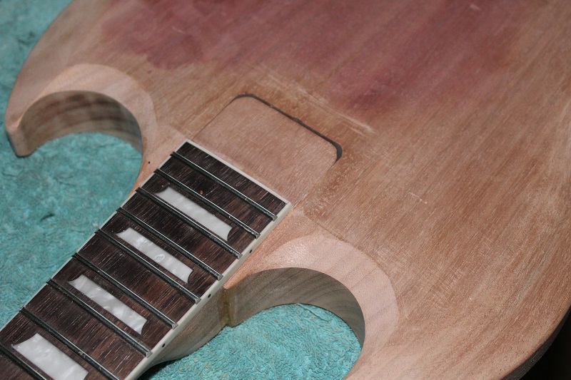

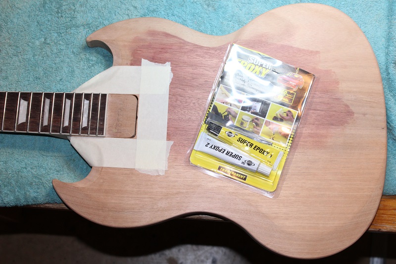

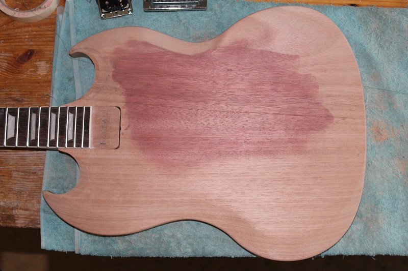

Halsen och kroppen giftes för ett par dagar sedan. Hals infästningen här är en specialare. Det är en hälklack ala Gibson undertill; med full hälbredd ovantill. En väldigt god kombination för genuin klang överföring. En limmad halsmontering lämnar dock alltid en glipa i klacken. Dagens jobb är att åtgärda denna glipa. Eftersom jag planerat att inte ha något plektrumskydd på denna SG; höjer givetvis insatserna här. Glipan måste med andra ord fixas på ett lite annorlunda sätt -för att bli osynlig på instrumentet.
Halsen har limmats ihop med klassisk Titebond -lim (ala Gibson). Men detta inomhuslim är sämre att använda till annat än att pressa plana ytor mot varandra. Här måste man gå på lite fränare grejer. Har sett många byggare som kör trälim blandat med träspån -för att fylla igen glipor av denna typ. Och detta funkar alldeles utmärkt -ifall det endast är utseendet man är ute efter att uppnå. Klangmässigt innebär dock ett sådant alternativ en rejäl klangmässig dämp effekt -på ett VÄLDIGT VIKTIGT ställe på instrumentet. I ett sånt här läge är det bättre att välja kemi -som verkligen hårdnar REJÄLT: Epoxy lim. Detta kommer att ge utseendet, stabiliteten och klangen i instrumentet.
Halsens häl yta ovantill sticker upp några tiondelar vid brädan -och några millimeter baktill vid glipan. När epoxyt har torkat -kommer hela hälen planas jämnt med kroppen.
Har redan fräst el kammaren klar på baksidan. På framsidan återstår det bara att fräsa för stallmicken -och stallet.
Efter detta är det bara att börja porfylla/preppa gitarren för lack. Sitter fortfarnde och velar över vilken bets nyans jag skall blanda i porfyllaren. Det är ju den kulören som kommer att synas igenom på reliceringen. Funderar på sunburst gult... :?
/ Jonken

Superlim får alltid mig att rysa när det kommer till träarbeten, det är så modernt så det kliar i kroppen.
Även om det kanske är bättre i vissa fall så har jag ändå svårt med tanken på superlim i en gitarr.

:lol: Nä; boyz: Superlimmet är ju en fin vän att ha i instrument verkstan. Här har ni en bild av resultatet. Inte bara att detta bidrog till en klangmässig förbättring i instrumentet. Detta ger även mycket extra stabilitet till halsinfästningen. Och sedan det här: Blundar man och drar fingret där; känner man absolut ingen skillnad på hela ytan av halsinfästningen. Så perfekt blir det. Dock; det viktigaste när man gör sånt här: Är att limma som 'vanligt' först; och sedan köra superlimmet i efterhand.
/ Jonken :roll:

En annan sak som jag skulle önska rådfråga Bojen om är det här: Hur långt är det smart/nyttigt att gå med gitarr dekorationer idag? Skulle detta vara för mycket?
Tråkigt att bygga ett skitballt instrument; som modernt folk stöter sig på... GÄRNA: Era Egna erfarenheter i ämnet.
/ Jonken :?
