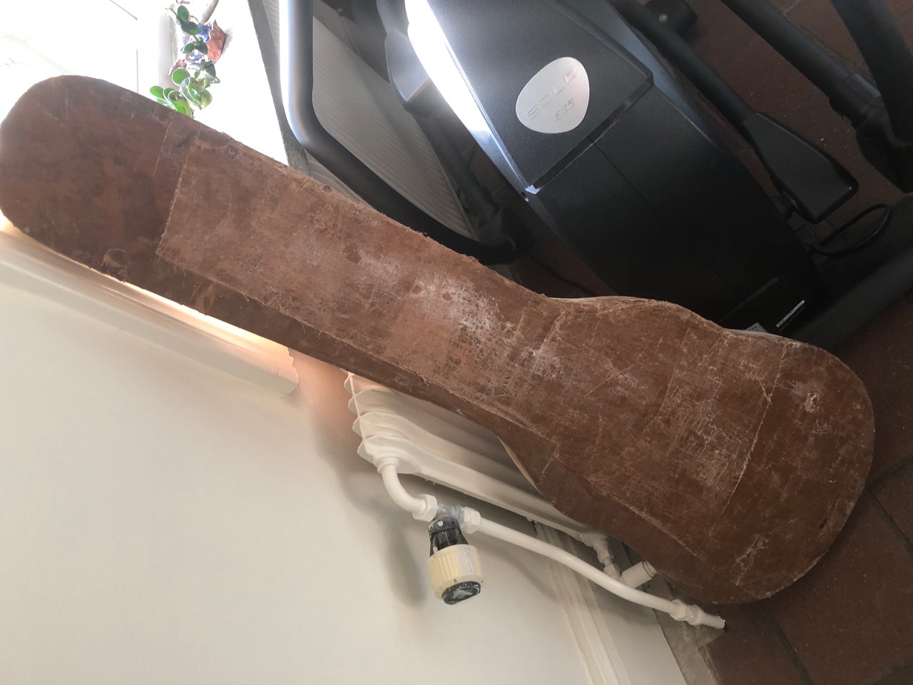

Har ett tidigt 70-tals Gibson case som är i risigt skick. Bland annat har någon försökt laga med silvertejp vilket gjort att det är massa klister rester kvar. Kletigt och jävligt. Är det någon här som har tips på hur man kan få ordning på caset?
https://postimg.cc/gallery/QCdhtzK

Av någon anledning kan jag inte se dina bilder (kanske går bättre via datorn) men hur som haver. Jag fick ett gitarrstativ av en kompis som var dekorerat i silvertejp. Fult tyckte jag och började dra loss, kvar vart det massa klisterrester.
För att få bort det använde jag rapsolja, fett löser fett. Strök på olja, lät det verka en stund och sen gnuggade jag bort det. Borde funka på ditt case också.

Det svåra med att gnugga på caset är att vinylen inte är så stabil. Sitter lite halvlöst på många ställen så det går inte att gnugga så hårt mekaniskt.

Du kanske ska börja med att limma fast det som är löst? kan bli svårt att göra sedan, om det är indränkt i olja som gått in i materialet?
Intressant tanke att rapsolja löser limmet!

Nu lyckades jag se bilderna :) Jag hade börjat med som Custom sam säger och limmat fast den vinylen som har lossnat. Angående mekanisk gnuggande, vad jag minns så var jag ganska så varsam när jag gjorde detta ville precis som dig inte sabba stativet :) Anar dock att vinylen på caset är aningen mer sprött än vad mitt gitarrstativ var.
Annars är ju detta ett alternativ också: https://www.biltema.se/kontor---teknik/ ... 2000029987. Är ingenting jag har prövat själv
men morsan kör något liknande när hon ska lossa på etiketter på glasburkar när hon ska göra sylt.
Pröva med rapsoljan på någon utvald del av caset där det kan få stå och gotta till sig en stund så kommer du märka hur hårt limmet sitter. Vet att mitt satt ganska hårt så tog en stund att få bort det.

Ja det är nog en bra idé att limma först.

Jag har renoverat många gamla case jag skulle tvätta först med kemiskt ren bensin (Finns på Ica) sedan limma...

Jag håller med om limning först.
Renoverade själv nyligen ett gammalt case till en LP special, SG eller liknade och använde superlim till lös vinyl och "oskyddade" träkanter.
Sitter fortfarande som berget och trät blev riktigt hårt....
Testade först på litet undanskymt ställe

Tvätta med kemiskt ren bensin före limningen så att inte bensinen löser upp limmet? Förstår jag dina tankebanor rätt?

Det är inte så stor risk bensinen löser limmet om du använder vit lim eller gul-lim typ titebond men får du lim ovanpå (tunn hinna) så blir det svårare att tvätta bort limmet från gaffatejp (detta lim är lösligt med bensin) en Gibson case för denna period är limmad med vit eller gul lim i trät och vinylen med kontakt lim som suttit dr jättelänge så du hinner inte lösa up de om du inte bandar case i timmar.
Alternative tar du och använder färgborttagningsmedlet biokleen som jag haft goda resultat med just Gaffa tejp (låt det inte sitta för länge

Nyfiken. Jag kan inte inte riktigt se vilken model caset är till? det ser bredare ut and vanligt Lespaul?

Jag har med framgång tagit bort silvertejpsklisterrester med Isopropanol. Fast då satt de på ett balkongräcke i stål. Vet inte hur snällt eller elakt Isopropanol är mot vinylen på ett gitarrcase.
