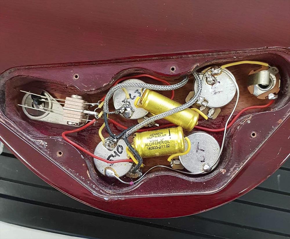

Hej Bojen, Längesedan nu, så kunskaperna lyser med sin frånvaro. Därför skulle jag gärna be om hjälp med identifiering av dessa mickar (och även elektroniken). Det gäller en Gibson SG 62 r i. Attachment: 1.jpg [ 156.39 KiB | Viewed 4292 times ] Attachment: 2.jpg [ 171.09 KiB | Viewed 4292 times ] Vad säger expertpanelen? Bästa hälsningar, Christian |

Samma bild på båda länkarna. Frågan är vilken gitarr de sitter i? Bara på baksidan fanns inga ledtrådar! |

Magic wrote: Samma bild på båda länkarna. Frågan är vilken gitarr de sitter i? Bara på baksidan fanns inga ledtrådar! Tack för svar! Det var lite lurigt att bifoga bilder från telefonen när bildens storlek är begränsad. Jag uppdaterade texten och ändrade bilderna där. Jag fyller även på med lite fler bilder för input. Som det ser ut är en handpenning lagd och gitarren är tänkt att följa med mig hem i morgon. Det var på tiden att jag hittade en Gibson SG som faller mig i smaken. |

Behövs nog lite mer info... Undersidan ser lite vax-kladdig ut. Är den det? På bilden ser det ut som pole piece skruvarna inte är gängade i basplattan utan går rakt genom i större hål, stämmer det? |

Hmmm, såvitt jag vet har det suttit både Bill Lawrence Circuit Board pickups och EMG på 88:or, men det där ser ut att vara något helt annat. |

Kolla vad de mäter. Om de mäter runt 7,5K skulle det kanske kunna vara Tim Shaw...? |

zoork_1 wrote: Hmmm, såvitt jag vet har det suttit både Bill Lawrence Circuit Board pickups och EMG på 88:or, men det där ser ut att vara något helt annat. Tack! Nej, så har jag förstått det också efter att ha gjort min läxa. Det verkar ha suttit Tim Shaw* i vissa 88 också. Men som jag skriver ovan... Är dessvärre j*vligt ringrostig och jag har inte mer att gå på än bilderna som jag har bifogat. Tack för hjälpen i alla fall! |

Gitarren är omlödd, varken mickar eller kondingarna är orginal, svårt att säga vad det är för mickar. Orginal så tror jag dessa fortfarnade kan ha haft 'Pat pending' mickar, tror inte man satt Lawrence mickarna i reissue serien. Testa att fråga på SG-forumet. Everythingsg.com om du vill veta vad som satt i dessa från fabrik Kondingarna var de vanliga keramiska små runda, precis som 1962 och i de flesta Gibsons. |
