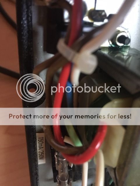

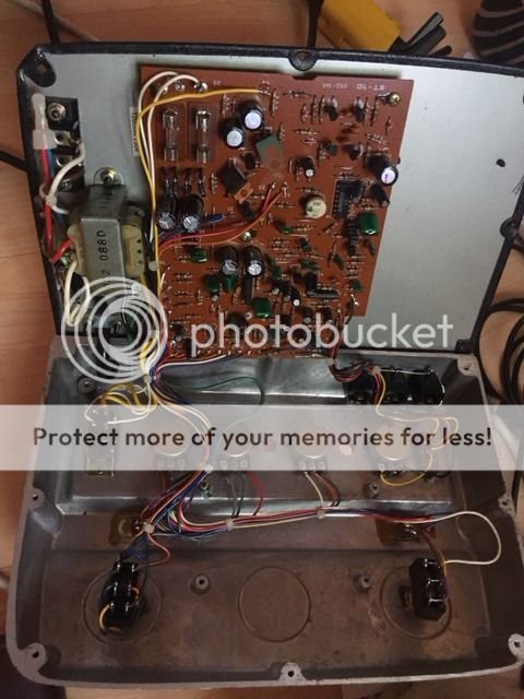

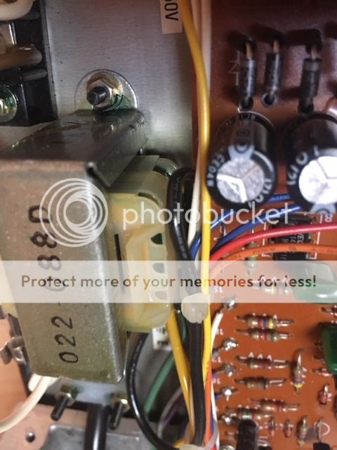

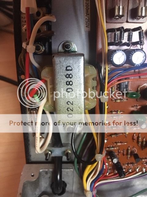

Har en Boss Ce-1 som hux flux slutat fungera
Inget ljud, inget ljus, ingenting.
Mina kunskaper är begränsade. Har öppnat och kollat de tre säkringar jag hittat - som är hela.
Ser inget som ser bränt ut.
Någon som:
a) har några idéer för vad det kan vara för fel
b) kanske t.o.m. kan ta på sig ett lagningsjobb? (jag bor f.ö. i sthlm)
bilder nedan, tacksam för all hjälp jag kan få!

Jag vet inte vad du vill säga med dina bilder.
Går inte att gissa, bättre att mäta, kan vara nåt med nätdelen ( om man gissar då :-) )

Kan vara strömbrytaren.

Mät alla säkringarna. De kan se hela ut men ända vara brända.

Mät för här säger ett mätvärde mer än 1000 bilder. Är alla skringar hela så finns problemt troligen innan säkringarna kolla kontakter, stömbrytare, kablage och i värsta fall trafo eller likriktare och det måste man mäta igenom om inget är så trasigt att det syns, men det är undantag.
