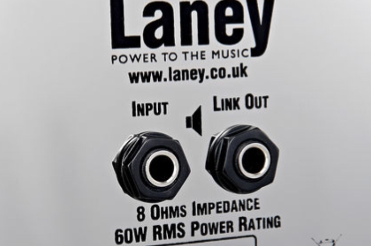

Hej,
Är det någon som har koll på ohm?
Jag har en fender bassman 100 där det står total load of 4 ohm.
Jag har kört en 2x12 på 8 ohm (laney LT212) länge vilket fungerar fint. Nu har jag en 4x12 på 4ohm (bassman 100), kan jag förutom 412an även lägga till 212an? Sammanlagt 12 ohm.
212 har förutom input även ”link out”.
Vore väldigt tacksam för lite hjälp.

Laneylådan har två Celestion G12H 70th 30w/styck vilket skulle komplettera den gamla bassman lådan.
Är det någon som vet om det kommer fungera?
Tack på förhand.

Du borde kunna koppla om 4x12an så den blir 16 ohm, då funkar det men det blir lägre volym i lådan med högre impedans.

Det blir 2,66 ohm resullterande impedans och helt okey för förstärkaren praktiskt bevisat sedan ca 1955: Tweed Bandmaster har ett 4 ohm tweed Super utgångstrafo genom 3 x 8 ohm. Då är inte ens jacket för extension speaker använt = 2 ohm eller mindre. Kör på, effekten kommer att fördelas bra mellan lådorna både 2 x 12:an och 4 x 12:an har sextonohmshögtalare. Har 4 x 12:an fyraohmshögtalare kan du antagligen lika gärna lämna 2 x 12:an utanför. Det är en rörförstärkare utgår jag ifrån? Då är det bättre med "för låg" impeans än för hög.

Du behöver inte sälja din 4 x 12" låda för att det inte fungerar för det gör det. Exempel:
Jag har en Mesa Lonestar Special ställbar mellan 5, 15 och 30 watt. Impedansen är oförändrad 8 ohm oavsett val av effekt genom valet 1, 2 eller 4 slutrör. Egentligen "ser" utgångstrafot 16, 8 och 4 ohm beroende på vilken effekt man kör på. Men det fungerar hur bra som helst.
4 ohms impedans i din Bassmantopp är vid 1000 Hz. Men jag tror inte att du spelar bas särskilt mycket i den frekvensen? Impedansen sjunker med frekvensen, vid runt 100 Hz där bas ligger mest har både 4 och 2,66 ohm åkt ut genom fönstret.
