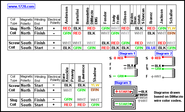

Post Re: Löda mikrofoner på en Stratocaster SSH med pull/push på
Det finns olika "color codes" till 4-ledare humbucker mickar. Det är oftast
Dimarzio eller Seymor Duncan "color code".
File comment: Humbucker color codes
Humbucker har två spolar - south/north. Skruv sidan är alltid "south".
Man kan göra kortslutning på "south" och spela med "north" sidan, eller
göra kortslutning på "north" och spela med "south" sidan. Alternativt
man kan använda on/off/on switch att välja "south"/ båda två spolar/ "north".
kolla länken (delen "Splitter switch") :
http://hermeticoguitar.blogspot.se/2012 ... rt-09.html
Exempel på webbsidan är till Seymour Duncan "color code" (svart +, grön -)
lycka till

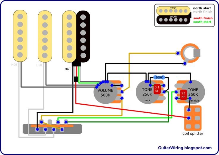

Som du kan se på bilden, så är bara humbuckern kopplad till de extra polerna på push/pull -poten. Principen är att HB'n har fyra olika ledare, varav två alltid är sammankopplade vid normal HB-funktion. Vid singlecoil-funktion kortsluts de till jord via push/pull-poten. (Röd och vit från HB'n på bilden)
Vilka ledare du skall koppla från HB'n beror på vilket fabrikat det är på micken - de har olika färger beroende på fabrikat.
Kopplingsscheman på din bild är med två vol potar och en tone.
Du kan prova med den bild (utan 500k motstånd på hals tone poten):
Du kan välja tone kondingar vilka passar dig best.
500k vol pot för att du har humbuckern - med 250k pot den kan låta för mörkt.
Det är bara att prova några varianter och hitta den bästa lösningen.
Med scheman på bilden man får gul spolen (north) att funka.
Om man vill ha den andra spolen... kontakten på switchen som går till jord kopplas till + (vol poten, kontakt i mitten)
P.S. Jag kunde inte hitta färger till LB pickups på nätet
