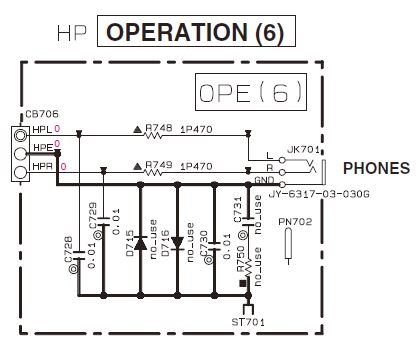

Laddade ner ett schema på förstärkaren och tittade på outputjacket för hörlurar.
Där sitter 470 Ohm 1W resistorer i serie för respektive kanal (L/R).
Så det skall tydligen vara 32 Ohms lurar trots allt.
Om du vill ha högre ljud med dessa lurar får du tillverka en box med jack för hörlurarna.
Då kan du själv välja lite lägre värde på dessa två seriemotstånd (i boxen) och mata boxen från ett par högtalarutgångar.
Nackdelen är då att högtalarna inte kopplas bort automatiskt som de gör nu.
Varför är 470 resistorer=32lurar? Är detta en standard som annars gör tonen fel i lurarna?
