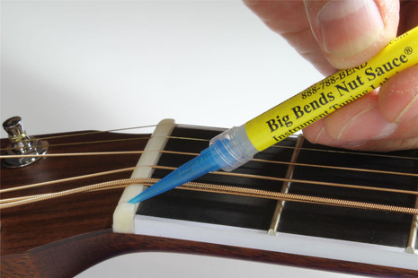

Post Re: Översadel till LP som håller stämningen
Jag kör Graphtech sadlar och Big Bends Nut Sauce
Jag VET att det finns hem-mepprings recept på dylika glidmedel men jag betalar hellre för dessa för dom räcker rätt länge å är lätta å använda
