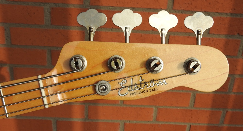

Jag kan också rekommendera Rothko & Frost. Plus att dekalerna bör överlackeras. Här dekal från Rothko på känd micktillverkares gitarr:
Snyggt!
