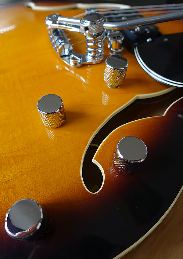

Efter montering av darrspak och rullstall i somras, var det dags för nästa steg, mickarna. Halsmicken i min Washburn hollow body lät murrig (vanligt i hb). Stallmicken var rätt OK, men något odefinierad. Jag beställde ett par Blues Engine från Axetec i England och de löste problemet. Som utlovat: klarhet, och en hel del punch också. Gitarren är mycket lättare nu att använda i bandsammanhang, den går fram bättre i mixen. Jag beställde också två push-push pottar för coil split, treble bleed komponenter, och telerattar för bättre grepp än med de befintliga bellrattarna. Efter avstämning med en utmärkt gitarrtekniker här i Stockholm, Mats Burman, och med Keith från Axetec (lysande support) beslutade vi coil split med ”slug coil” aktiv i stallmicken och skruvspolen aktiv i halsmicken. En bra lösning. Brumfritt i mittläget och lite mer kropp i stallmicksljudet än när man använder spolen närmast stallet som singel. Det fungerar mycket bra för ett mer basfattigt ”gretschigt” ljud. Att kombinera en humbucker med en enkelspole är en annan användbar möjlighet. Jag brukar göra mina egna lödarbeten, men denna gång kände jag mig inte OK med ”flaskskeppsarbetet” som att dra elektroniken genom f-hålet innebär. Alla delar beställdes från Axetec, av hög kvalitet till ett mycket bra pris. På bilden är push-pushpotten närmast svajarmen i uppläge.
