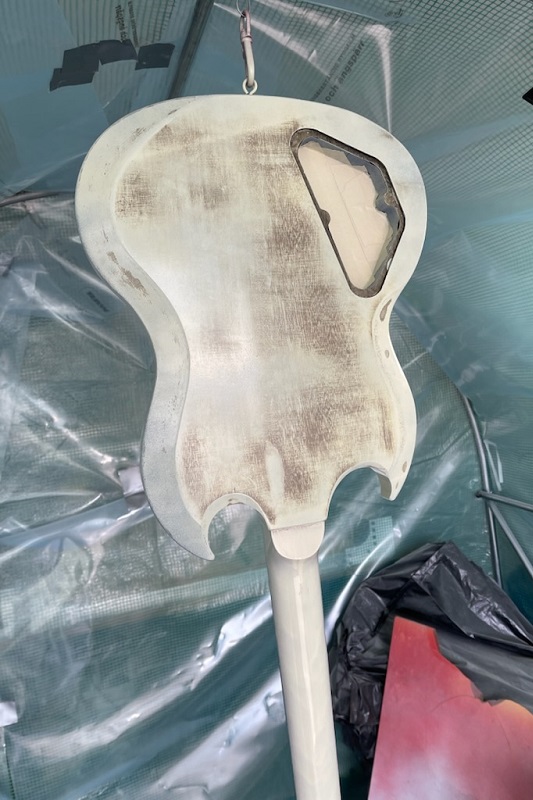

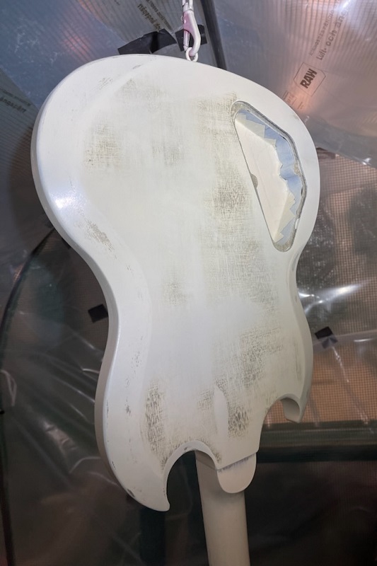

Uppdatering från lackverkstan.
Allt går inte alltid 'som på räls' här i livet. Även vi som håller på med sånt här hela tiden -ryker på bakslag då-å-då. Hade en sprayburk liggandes med Gitarrdelars vintage white. Tänkte att det är väl bara att använda upp den på SG:n. Tror dock att burken legat lite för länge hos mig; då lacken inte riktigt vill fastna jämnt över kroppen. Reagerade redan från gå -att det var taskigt med sprutt/tryck/gas ur burken. Beställde en ny burk; som förhoppningsvis vill fastna bättre. Bara att begrunda eländet på bilderna.

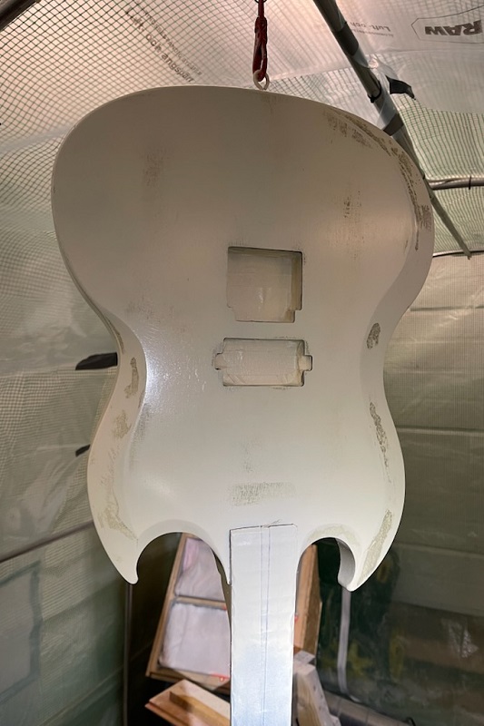

Liten uppdatering i SG -projektet:
Nyanslacken sitter äntligen på som den skall. Gitarren är en sväng hemma för diverse prep för klarlacken + applicering av dekaler. (Som Yngwie sa: Det går inte fort utan de rätta dekalerna på gitarren.)

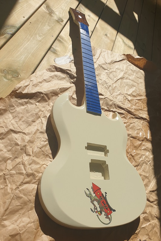

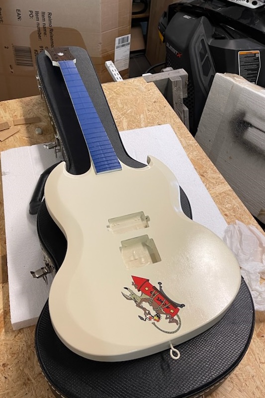

Längre top coat torktider mellan varven nu i lackverkstan. Nitro lacken satt dock 'rätt' -kombinerat över dekaler + nyans lack. Detta kommer sakta men säkert... :wink:
Måste på några vändor till; innan det är möjligt att applicera logga dekalen på huvet.

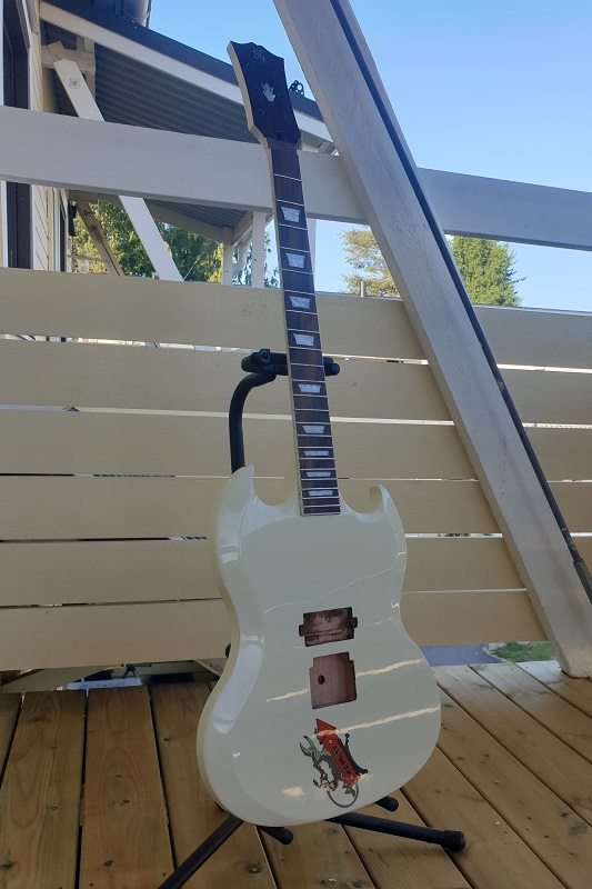

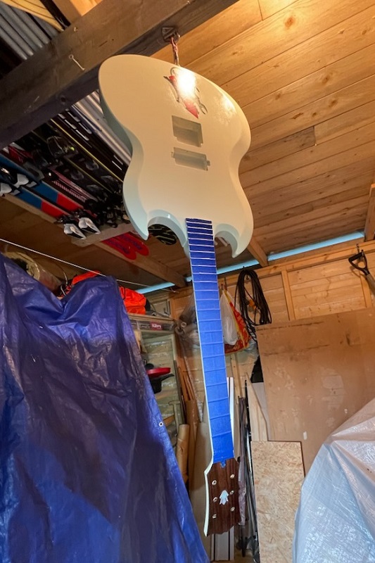

Färdig lackat! Hämtade hem SG:n från lackverkstan -för effektivare UV-torkning i sommarsolen. :wink:

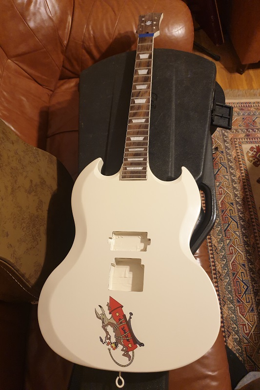

Torkning i UV-ljus regerar ju fett! Nitrolacken var redo för bearbetning efter nästan rekord kort tid i solen. 8)
Hand polering av lacken; hyffsat klar. Jämnt och blankt. Förvånansvärt hög resonans/klang -bild; blev det också i den här rackaren. Trevligt och lovande.
I valet och kvalet ifall man skulle strunta i reliceringen i nuläget; och bara skruva ihop gitarren som den står nu. Att fucka up/relicera den -kan man ju alltid göra senare om man nu vill...

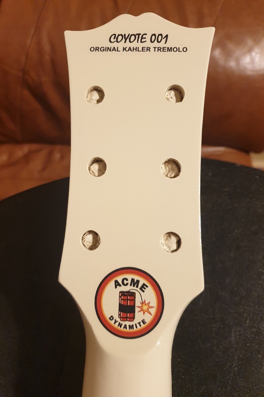

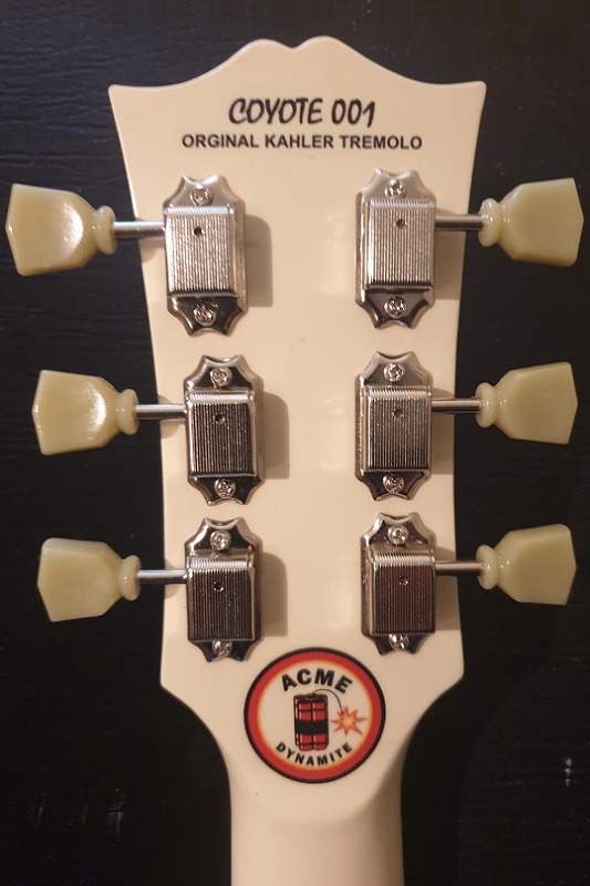

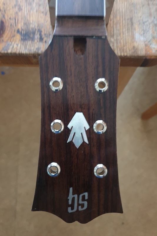

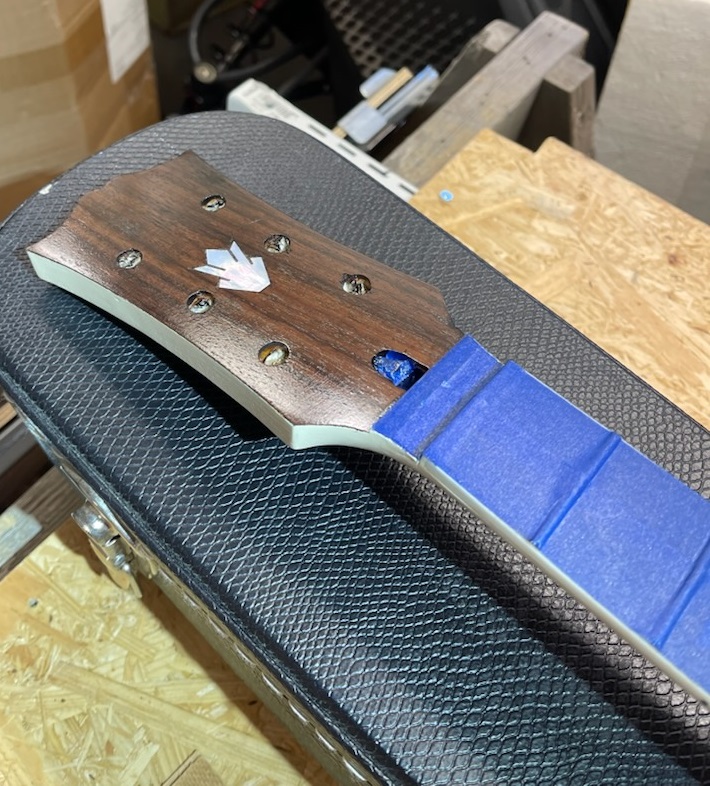

Ursäka den sunkigare bildkvalitén; men: Bussningar för stämskruvarna på nu. Jäklar va tight det var! :)
Edit: Stämskruvar + översadel monterade också.

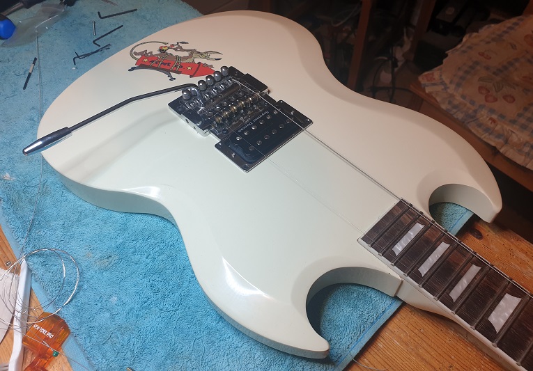

Lite fräscht från en skitig arbetsbänk. Knäppte några bilder innan jag tog kväll.

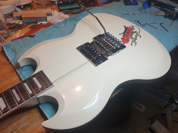

Stallet + strängjord monterades igår. Idag fick jag lite tid över att matcha in micken korrekt: I lutning/tilt -samt över sträng linjerna. (Därför som E-strängar sitter på -på bilen.) Men det här 'tar sig' -sakta men säkert! :wink:
-Bilderna gör verkligen inte gitarren rättvisa. Den är BETYDLIGT vackrare i verkligheten.

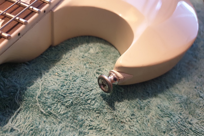

Nästa fundering: Om man inte har den främre axelbandsknoppen längs centerlinjen på SG: Var är det alternativt smartast att sätta den då?

Centrum axelbandsfästen har jag lite hatkärlek till.
Bra att luta fram gitarren så man får bättre vinkel på vänsterhanden det är grymt.
Men samtidigt så gör det att man inte ser halsen lika bra.
Föredrar nog främre fästet på ovansidan ala Les Paul.
Vid svaj har jag inte tänkt på om det påverkar eftersom jag inte svajar så ofta.

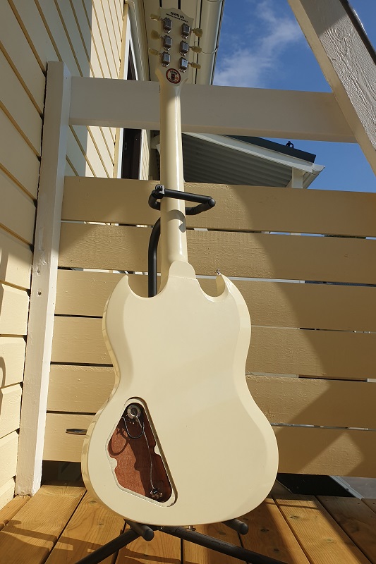

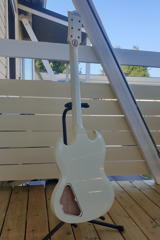

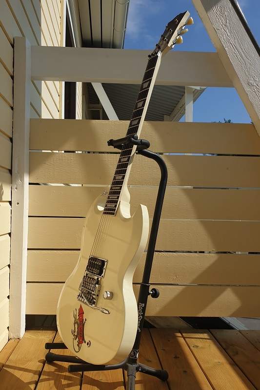

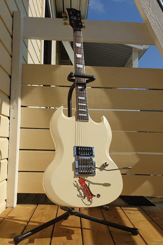

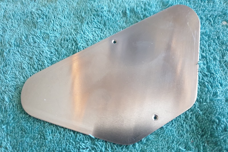

Kahler SG -projektet går nu glädjande in i sin slutfas. Gitarren är ihop. Det enda som återstår nu -är att tillverka en cover platta baktill -för elektroniken. Jag har material för att tillverka denna i standard pleka plast. Men har valt att inte göra detta i nuläget. Alla Ni som varit uppmärksammare; har nog noterat min speciella fräsning för elektronikkammaren baktill: Den är designad för att hålla fast coverplattan i kroppen med endast 2 st skruvar. Jag försöker som bäst att försöka hitta ett speciellt aluminium material för detta. Materialet kallas för 'Anodized Aluminium'. Det som gör denna process lite knivigare: Är att metallen även bör vara svart till ytan. Denna material i bakplattor hittar man vanligtvis på de dyraste fabriksinstrumenten. Fördelarna med just detta aluminium material är:
- Det dödar mindre sträng vibbrationer i instrumentet.
- Det är strömförande; och erbjuder därmed en naturlig 'faraday -effekt' för elektroniken.
- Materialet kan arbetas och formas med vanliga slipverktyg.
Anyways:
-It's been a long time coming; but: Så här ser gitarren nu ut 'nästan' färdig:

Post Re: Kahler SG 'Coyote' -projekt
Kul att komma i mål! Ser fin ut!
Ser att du tagit ut ungefär lika mycket trä för kontrollerna som på en vanlig två-mikars gitarr. Är det för att kunna lägga till en mik till i framtiden?
/Lennart
31 Jul 2025, 18:40
Joined: 26 Nov 2008, 14:47
Posts: 4972
Location: Northbottom
Tack. Jo; iaf delvis i mål då... :wink:
Kroppen är helt korrekt 'hel -fräst' på baksidan. När jag gjorde dessa kroppar för några år sedan; fräste jag bara elkammaren på dessa. Jag lämnade allt det övriga öppet (ofräst); då det vid tillfället fortfarande ej var exakt spikat vad jag ville göra med dem. Det enda jag verkade veta redan då; var att jag ville ha elkammar täckplattorna endast med två skruvar -inte de klassiska 4. Detta kan även ha varit någon kunds preferenser. Idén just för hålen på framsidan var jag tvungen att utgå från fräsningen som redan var gjord på kroppen. Jag ville ha volymkontrollen så långt fram som möjligt -samtidigt som jag ville få jacket så långt bak som möjligt. Men precis som du nämner: Nuvarande hål bild passar ju även för en orginal SG hål bild. Den här SG:n blir dock nog lite för bra -för att man någonsin själv skall vilja ändra något på den.
Man är ju så sugen på att åka till repan; och låta riktigt illa med den en stund. Tyvärr sätter vädergudarna stopp för alla sådana planer; då det helt enkelt är för varmt för att anstränga sig för mycket nu... :x

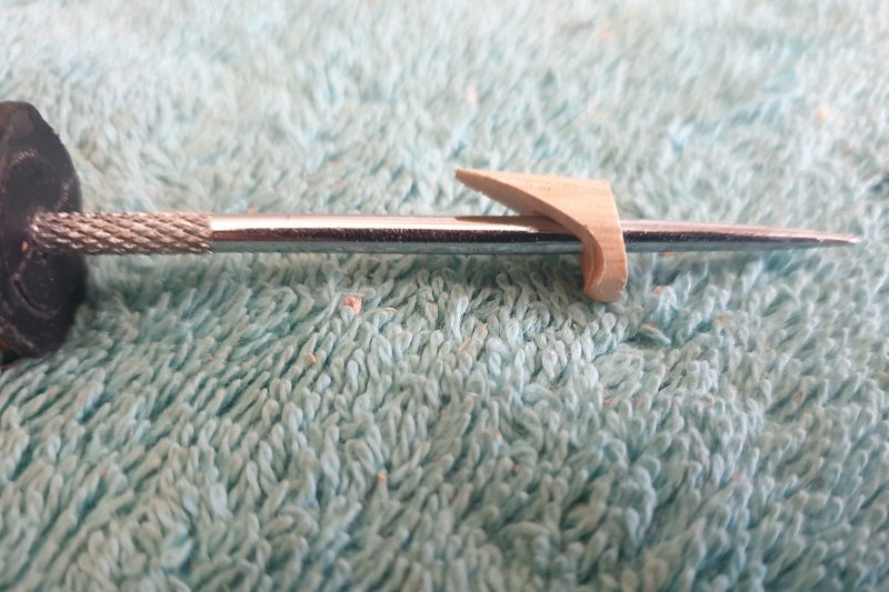

Tillverkade en täckplatta av aluminium till SG:n.
Dessvärre verkar anodiserings processen vara väldigt mycket jobbigare -än vad jag räknade med: https://gdsbutiken.se/2020/10/27/anodisering-av-aluminium/
03 Aug 2025, 19:13
Britbender wrote:
på hornet, a la Iommi
Självklart! Lite halv-fult; men: Check! :D
