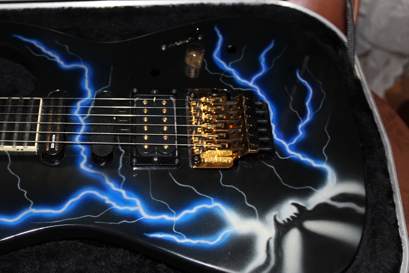

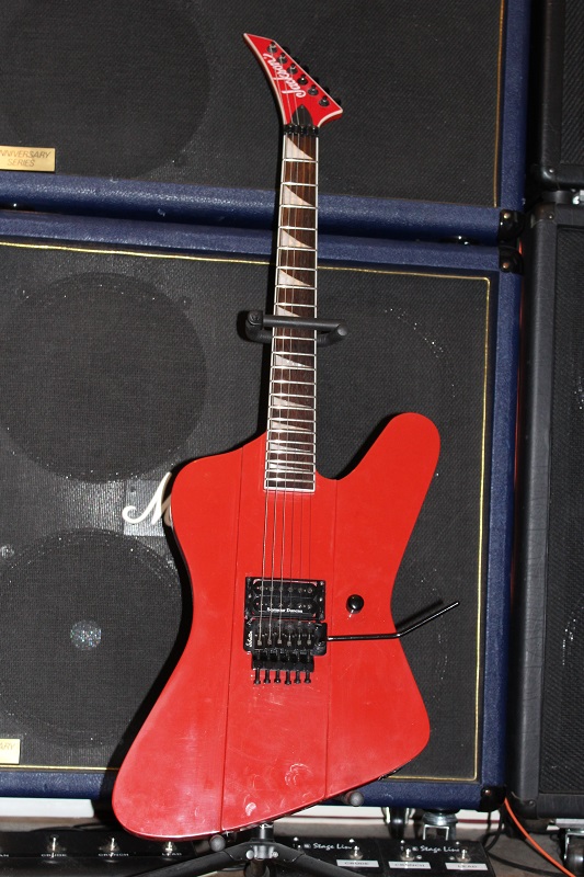

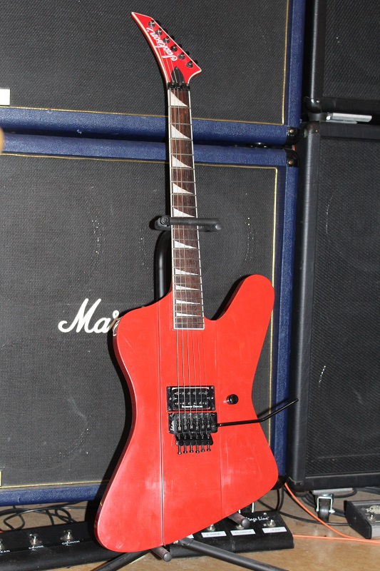

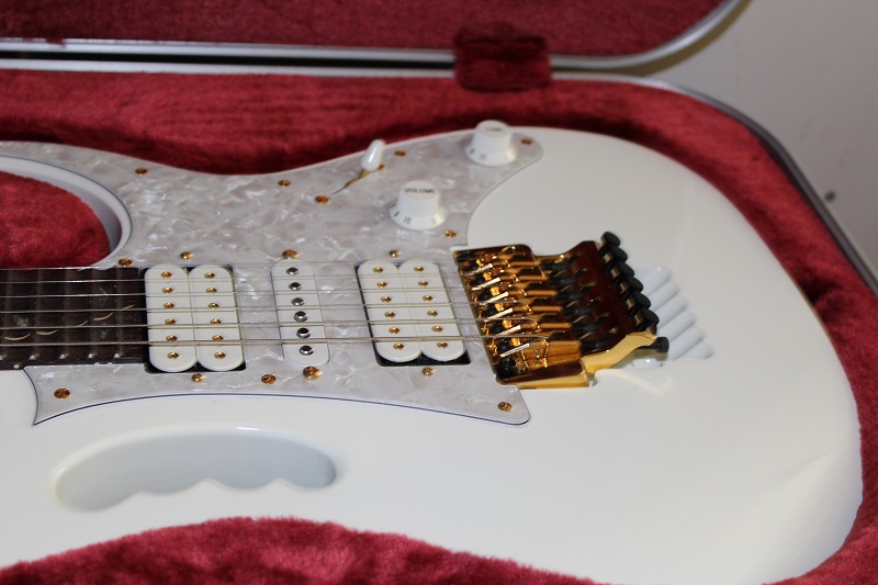

Bifogar 3 bilder av tre klassiska high end instrument -med låsbara svaj; som visar bla monteringsskillnaderna.
/ Jonken

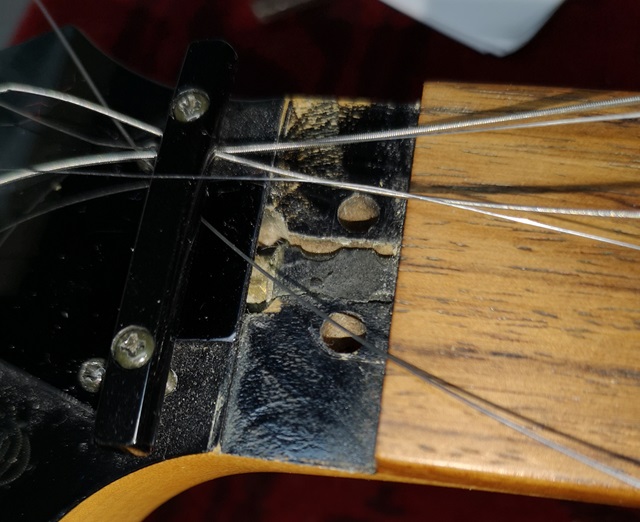

En liten uppdatering i SG-projektet.
En hel del kund jobb + att man varit förkyld som fan; har medfört att jobbet med SG'n har fått stå åt sidan lite. Håller som bäst på med huvet på den. Skallen modifieras till att acceptera en Floyd Rose R3 översadel. För detta valde jag en fanér av rosenträ/rosewood. Fortfarande lite arbete kvar med detta; men det 'tar sig' sakta men säkert.
/ Jonken

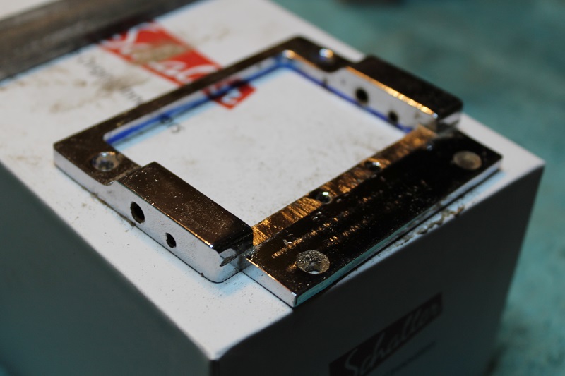

Här är en klassisk modifiering -av ett Vintage 2300 Kahler stall. Back-in-the-day; hade dessa stall en upphöjning/ett trapp steg på stallplattan. Det var alltid irriterande -när intonationspunkterna för stallet; medförde: Att sadlarnas höjdjusteringsskruvar hamnade precis vid 'trappsteget'. Genom att plana ut detta trappsteg -på stallets bas/botten -platta; gjorde att man eliminerade detta problem. Här är en bild när jag just gjort denna modifiering -på mitt SG-stall:
Moderna Kahler stall är plana hela vägen. Dvs: De har inte detta 'trappsteg'.

TACK för synpunkterna Jonken!
Nu har jag väl egentligen för liten erfarenhet av Floydade gitarrer, har en Ibanez RG505 = 550 med enbitshals från -94. Ibanez egen variant på Floyd, Edge. Sitter DiMarzio Evo-mikar (Steve Vais signaturmikar) i den, samt en Area 58 i mitten.
Denna har jag haft uppe här förut, och då funderat på att byta kropp på den till något mer stabilt än basswood. Inte så svårt att uppnå iofs...
Strängseparation och briljans är inget vidare, och jag misstänker att det är tänkt att vara så, med tanken att gitarren ska spelas vrålfort genom en stärkare med ingen headroom på full dist ungefär. Bra om tonen dör snabbt då!
Å andra sidan har jag en Sandberg Californa, stratta med låsbara stämmisar och ett vanligt tvåpunktssvaj som låter riktigt bra. Ännu bättre blev det när jag bytte nöten till bennöt, istället för den delvis ihåliga plastbiten som satt där. Klar och distinkt ton, ringer länge!
Då är det rosewoodgreppbräda och basswoodkropp på Ibanezen, och lönnbräda och alkropp på Sandbergen. Och ja, Sandbergen kostade begagnad det dubbla mot Ibanezen, men Ibz brukar ju vara väldigt prisvärda.
Och då har jag en känsla av att det är Floydet som spelar roll på något sätt på den tonskillnad som finns.
I det ljuset kan jag tycka att det är OK att göra ett litet uppåtryck i svajspaken före jag ska spela ackord, då brukar eventuella ostämdheter som uppstått under solot ha rättat till sig. Tips från en intervju med EVH i Guitar Player från tiden före han hade Floyd i sin Frankenstrat, och det funkar oftast väldigt bra!
De låsbara stämskruvarna måste förstås användas på rätt sätt, ca ett kvarts varv på stolpen, inte mer.
I mitt fall är det alltså ton före stämning till en rimlig gräns. ;-)
Om jag kommer till skott och bygger min version 2.0 av mitt tidigare bygge, och då har Gibsonvinkel på huvudet förstår jag att någon form av rullnöt etc behövs nog. Men vad gäller frågan varför jag inte jublar över Floyd så är svaret det ovan sagda. :) Rätt eller fel, som sagt jag kanske vet för lite.
Det kanske beror på det du säger, om att kunna justera ett Floyd. :)
/Lennart

Så är det. Precis som med bensadeln du uppgraderade till -i din Sandberg Strata; så kräver Även en Floyd nöt liknande mängd 'kärlek' när det monteras. Den stora skillnaden med en FR-nöt; är ju att man slipar stål istället för ben. Kontaktytan i ALLA Floyd nötar är ju ALLTID annat än plan. Detta medför att nöten ej har optimal kontakt -i hyllan på halsen. Detta ger en ytlig + orolig ton/klang bild. Precis på samma sätt som en sämre monterad -eller komprimerad vanlig nöt gör. Att man får jaga nålen på stämapparaten; brukar vara en klassisk indikering på detta problem.
Pratar vi Ibanez -och EDGE-svaj; tenderar TOP LOCK -nötterna att vara del shimsade under nöten -för korrekt stränghöjd mot F-bandet. Och detta är ju givetvis rejält prutt -dåligt. Speciellt med kombinationen med en grumligt klingande basswood kropp. Efter en sån här Floyd -erfarenhet; är det lätt att förstå folket som tycker att låsbart svaj suger. Det intressanta i det här är att: EDGE -svajet är faktiskt riktigt, riktigt bra. Felet är att det endast är taskigt monterat på en lökigare träbit.
När en översadel är optimalt monterat på sin hylla; både funkar det och låter suveränt bra. Att får det så; handlar om många saker: Men de två viktigaste av dessa är:
A.) Maximal kontaktyta mellan nöten och hyllan.
B.) Att nöten är tiltad rätt. (Den skall inte luta framåt -utan vara rak med brädan. Custom: Ju mer bakåt -mot huvet nöten lutar = Ju mer naturlig strängtryck får strängarna på nötens viktiga strängutgång utgång mot brädan. Ökad strängtryck ger ex precisare naturliga flageoletter i strängarna. Ännumer custom: I en låsbart nöt kan även sträng kontakten modifieras -för antingen större strängkontakt -eller högre strängtryck mot brädan. Men denna modifiering kan ENDAST utföras av VÄLDIGT ERFARNA instrument tekniker.)
När man fixar sånt här; är det viktigt att hålla koll på mensuren på gitarren; så att man ej ändrar den. Kort avståndet från nötens utgång till center F-band -skall vara samma. Ex: Mensuren på en Ibanez är: 648 mm (25.51"). Detta ger alltså avståndet från nöten till F-bandets center: 36.33 mm. Avståndet skall vara samma på bas -som diskantsidan. Bara att hålla koll med ett digitalt skjutmått.
/ Jonken :idea:
/ Jonken :idea:
Tackar!
Ja, nöten är shimsad, men rakt över. Det är dock en shims med lite urtag i som gör att hela ytan inte ligger emot, men jag tror att det är en originalshims. Däremot är stränghöjden något för hög, men inte så pass mycket att shimsen kan tas bort. Det finns mer att ta på bassidan än diskantsidan. Jag har inte kollat just nu hur nöten ser ut på undersidan, men jag misstänker att det är en massa färg om inte annat, så där är ju en sak att ta bort. Att sedan slipa ner till ett bra läge MED shimsen kvar misstänker jag är det valet jag har? Om jag inte ska köpa en Schallernöt förstås...
Nöten är för övrigt kilformad, dvs strängarna lutar automatiskt bort från halsen. Så där bör det inte vara några problem.
Det sitter en "stång" tvärs halsen precis ovanför nöten, som det verkar godtyckligt hur långt ner jag skruvar den, det finns ingen distans som visar när det är rätt monterat. Jag har skruvat ner denna så att det helt klart är en skarpare vinkel över nöten, dvs mer tryck.
Just nu ska jag repa lite inför repet med gubbarna i morgon, ska bli kul... :D
/Lennart

Vill man ha klangen -samt funktionen ur en lås-nöt: Är ALLT lack, poler damm och annan skit mellan träet och nöten ett BIG ASS: -NO!-NO!
Än idag har vi techs SÅ SVÅRT att förstå: att SÅ MÅNGA etablerade tillverkare är SÅ TAFATTA i att montera en låsbar översadel på sina egna HIGH END produkter?? Och samtidigt; så lyckas samma företag klockrent montera sina traditionella; ben och grafit -nötter klockrent direkt mot träet i halsen?? Synnerligen ett evigt mysterium...
Som jag nämnde i tidigare inlägg: Att kontakt optimera en låsbar nöt är en konst. Och att precis samma grundprinciper gäller för detta -som för en 'vanlig' ben översadel: Maximal kontakt yta mellan översadel och hals. När man planat sin hylla på halsen -samt planat botten på sin nöt; har man oftast en för låg stränghöjd för strängarna. Slutsats: Nöten måste upp. Amatörerna köper metall shims. Proffssen använder riktiga träshims; och planar detta shims till önskad höjd. För de som är lite händiga; och vill testa DIY: Brukar jag rekommendera: -Köp ett hals shim istället. Ett sånt här: https://gitarrdelar.se/hardvara-ovrigt-shims-hals-c-85_411.html
Klipp -eller såga ut ditt shims ur biten. Forma bilten efter nöten och måla den till passande nyans; med exempelvis en permanent tushpenna. Superlimma fast ditt shim på hyllan i halsen under tryck. Är det en bakmonterad FR-nöt: Flippa halsen och använd de existerande hålen i halsen som guide -för att borra genom shimmet. Montera över nöten; och kolla höjd. Den optimala höjden för stängarna får man fram så här:
-Se till att trussrodden på halsen är justerad så att halsen är helt rak (-eller till den bow man föredrar) under strängdrag.
-Tryck ner E-sträng på första F-bandet. Notera/uppskatta/mät strängens avstånd till nästa bandstav (#F/Fiss).
-Tryck ner E-sträng på tredje bandet G. Notera/uppskatta/mät strängens avstånd till F-bandet.
-Repertera samma sak på låga och höga E-strängen.
Målet här är att ha ett likvärdigt strängavstånd på lösa E-strängarna mot F-bandet; som avståndet till #F/Fiss -när man höll strängen tryckt mot F-bandet.
Dock innan man börjar att slipa på hyllan; slipar man kontaktsidan/undersidan på sin låsbara nöt helt plan. Alla ytor skall vara helt plana. När nöten har full kontaktyta mot hyllan vickar/skiftar den inte; hur/var man än trycker på den. (Detta alltså o skruvat/o monterat; endast när man lägger den på sin plats -i hyllan).
Bra verktyg för detta är:
-Superlim
-Själv häftande slippapper -av samma typ som man planar bandstavar med.
-Plana klossar att fästa Själv häftande slippapper på.
-En finare, rak plan fil -som har en plan o räfflad lodrät yta/kant invid en räfflad yta.
Bara att: -Slipa testa, -slipa testa, -slipa testa; tills man är nöjd. På ett floyd går det ofta att bara haka av fjädrarna baktill -för att haka av svajet: Samt haka på det igen för test.
Edit:
Förfarandet är precis samma sak för sträng höjd -justering på vanliga översadlar. Fast skillnaden där är; att man använder strängfilar i sadelskårorna istället.
Lite disco inspiration for all that rubbin': -That's the way, -aha-aha; You do it, -aha-aha, -That's the way, -aha-aha; i like it, -aha-aha... (-Keep on movin' that booty.) :lol: :lol: :lol:
/ Jonken :idea:

Tack Jonken för info!
Jag har ganska "mycket" askfaner i garaget som blev över när jag gjorde en rorkultsförlängare med ask/teak växelvis fanerat. Dvs mycket vad gäller att shimsa gitarrnötter, räcker en livstid för det ändamålet. Det är ju rätt färg och hårt trä, så det borde bli bra.
Jag har Titebonds hide glue, det borde väl vara väl så bra som superlim? I och för sig, när jag ser ytan som shimsen ska limmas mot ser jag att vissa delar vill man nog inte ha något överflödigt lim på, och då kan det vara enklare att ta superlim på precis de ytor det gäller.
Här är ett foto på ytan, det är inte särskilt jämnt, och det är en grop ner till dragstången, dit vill jag inte ha ngt lim.
Nu är det lite annat, av varje att fixa med, så det kanske inte blir löst just idag...
/Lennart

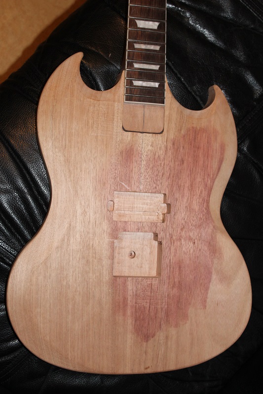

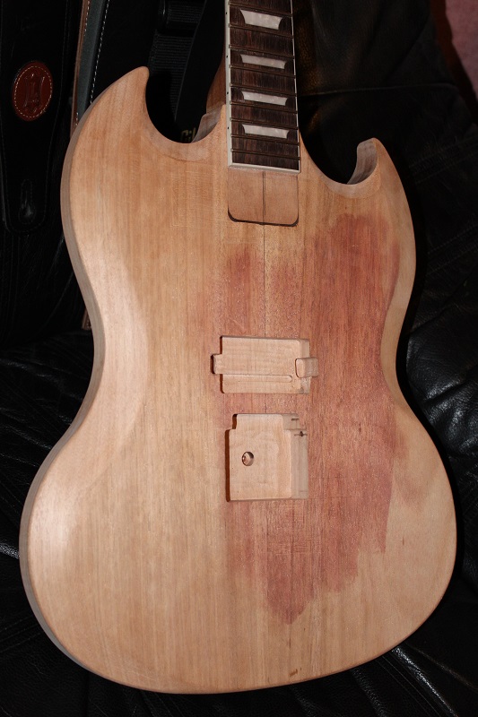

Post Re: Kahler SG -projekt

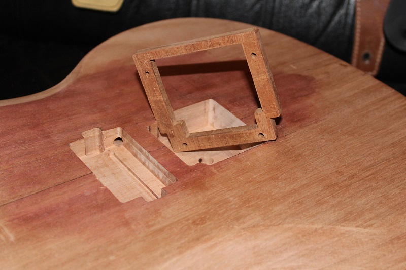

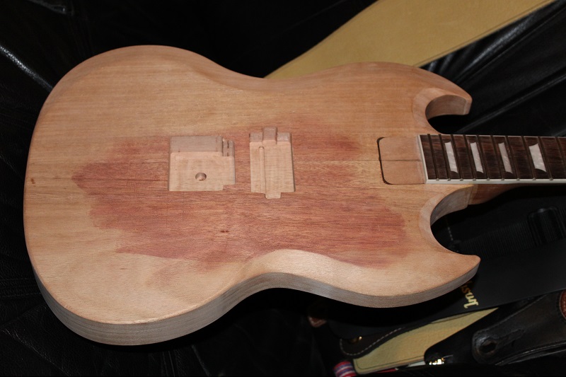

Ber om ursäkt för massvis med 'delay' här. Mycket annat har (som vanligt) kommit emellan; vilket lagt lite 'bromskloss' -på Kahler SG-projektet.
Men jag hann dock med att jobba lite på gitarren igår -och idag. Allt trä jobb är klart på gitarren nu.
-Fräsning för Kahler stallet är klart.
-Fräsning för stallmicken är klar.
-Alla kanaler i kroppen borrade och klara.
Det enda som återstår i träväg; är egentligen att borra hål för jack och potar. Men detta är något jag alltid gör efter lack -vid slut montering. Samma sak med slut slipning av stränghöjden för den låsbara översadeln.
Jag tillverkade en distans för att höja upp stallet. Dock tror jag inte att den kommer att behövas; då jag medvetet valde lite mindre tilt -när jag limmade på halsen.
Nästa steg är att gitarren skall porfyllas -och lackas.
/ Jonken

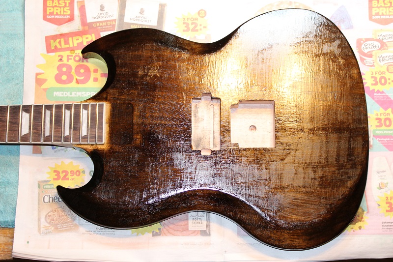

Uppdatering:

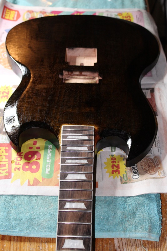

Nu är kroppen betsad mörkbrun; och porlfyllning pågår. Valde denna gång att använda en tysk epoxy porfyllare -som penslas på den rena/betsade träytan. Denna bets härdar/torkar hårdare -jämfört med den traditionella trä pastan som bla Gibson använder i sin tillverkning. Dessa bilder är just när porfyllaren har penslats på; dvs: Innan kommande slipning.
Gitarrens slutliga kulör kommer att bli vintage white. Denna mörkbruna underkulör är vald -för att verka i den efterföljande relicerings processen på gitarren.
/ Jonken

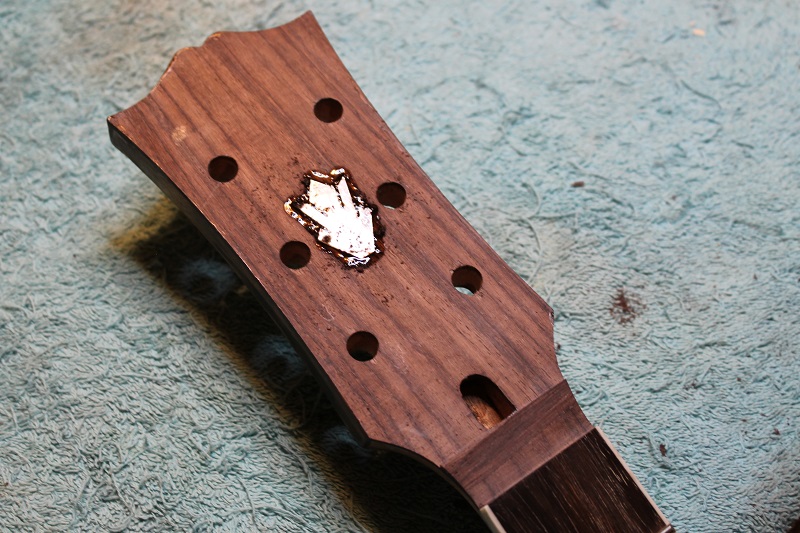

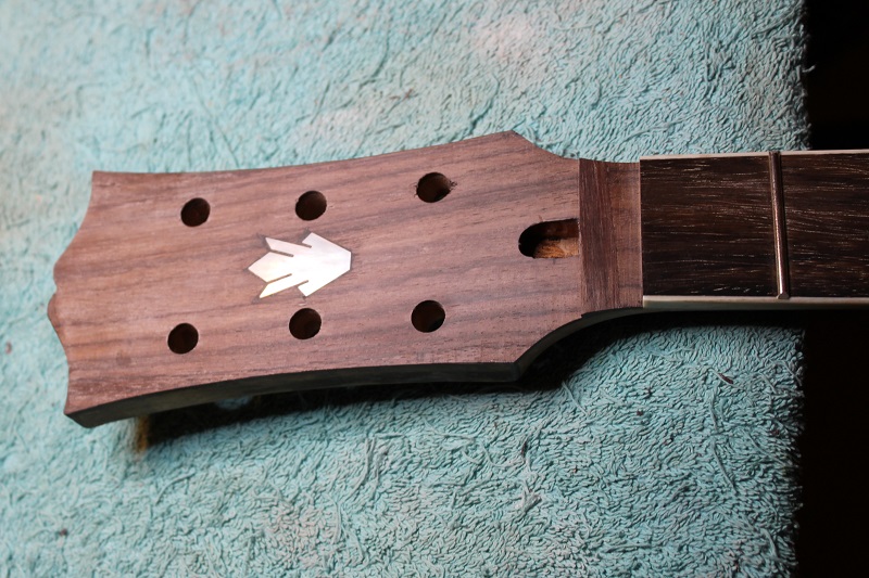

Ett stycke pärlemor krona limmad -på huvet:
/ Jonken

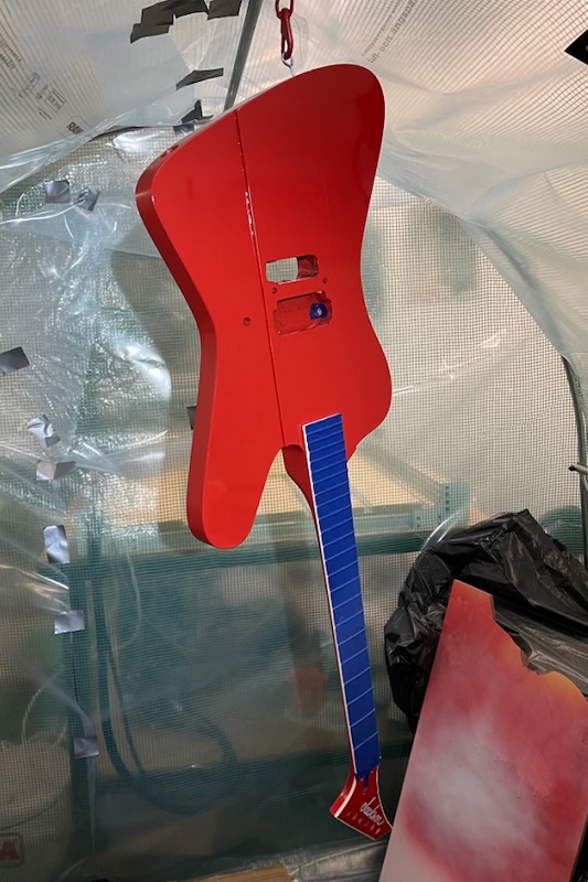

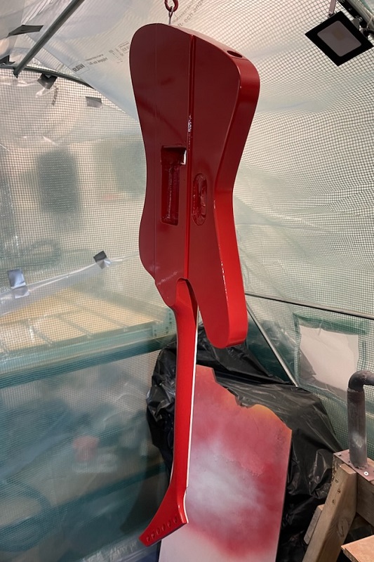

Skall fortsätta detta SG-projekt snart. Ber om ursäkt för dröjsmålen; men annat har som vanligt kommit emellan. Som: Prisvärd vinterlackering.
Har tillsammans med min kulörsprutande polare; experimenterat lite -och knåpat ihop ett händigt lacktält. Konsumenttesten av detta är hittills väldigt goda och positiva.
Här är några färska bilder från lackbåset; där det pågår full aktivitet -med att applicera de sista klarlacklagren Ernst P 'knotter' över en custom Crosby -style Jax Firebird.
Denna speciella, röda kulör som läggs på här är från Nitorlack; och den heter 'Torino Red'. (Den röda bilkulören från Ford Torinon i serien/filmen 'Starsky & Hutch'.)
Värt att notera: Trots att detta är äkta, ren nitrocellulosa lack som sprutas på här -i torr, norrbottninsk vinter klimat: lägger sig klarlacken ganska jämnt här. Vilket är VÄLDIGT GLÄDJANDE nyheter!
/ Jonken

Äntligen hemma igen!
Har kört tester på lacktorkning i UV-ljus. Detta så pass framgångsrikt -att denna Firebird var 'god nog' för slip och polering. Slipade + polerade gitarren igår. I morse sattes den ihop. Efter lunch drog jag till repan levde lite rövare med den. En uppkäftig räzer -planka -som inbjuder att spela 'over the top'. Kroppen har 'modifierade' Firebird lnjer -för bättre access för det höga banden. Annars är detta i princip en klassisker -med klyka/trappsteg på framsidan såväl som på baksidan av kroppen. Och: Jo; fan: Den åker. (Hoppar över superlativen denna gång.)
Gitarr recept:
-Mahogany kropp
-Mahogany hals (limmad)
-Mensur 24.75 tum (standard -ej Gibson short.)
-Rosewood bräda (14 tum rak radie.)
-Vit kantlist runt bräda + skalle
-Sharkfin inlay i pärlemor
-Äkta nitrolack. (Nitor kulör + Ernst P Blank.)
-Schaller Lockmister 6 (Non-recessed)
-Schaller wood insterts (stall stolpar)
-R3 nöt
-Schaller M6 knoppar
-Stallmick: Modifierad Seymour Duncan Screamin' Demon humbucker (bytt till keramisk magnet).
-500K volym pot , switchcraft out jack, braided wire.
/ Jonken
