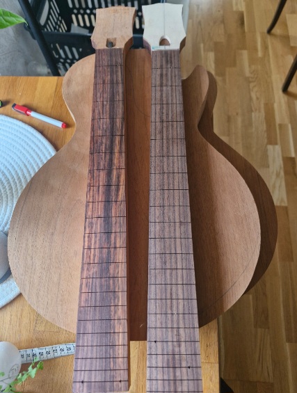

Post Re: Bojarnas sommar projekt 2018-2026
Nya tag under helgen och har fått till formerna grovt.
Limma halsklackar kvarstår, ena halsen behöver få sin headstock overlay ditlimmad.
Efter det så ska det slipas så formen känns bra på kropp och huvud.
Sedan halsformning och fräsning i kroppen för halsinpassningen samt mickhål och liknade.
Sen kvarstår det jag oroar mig för och det är sunbursten.
