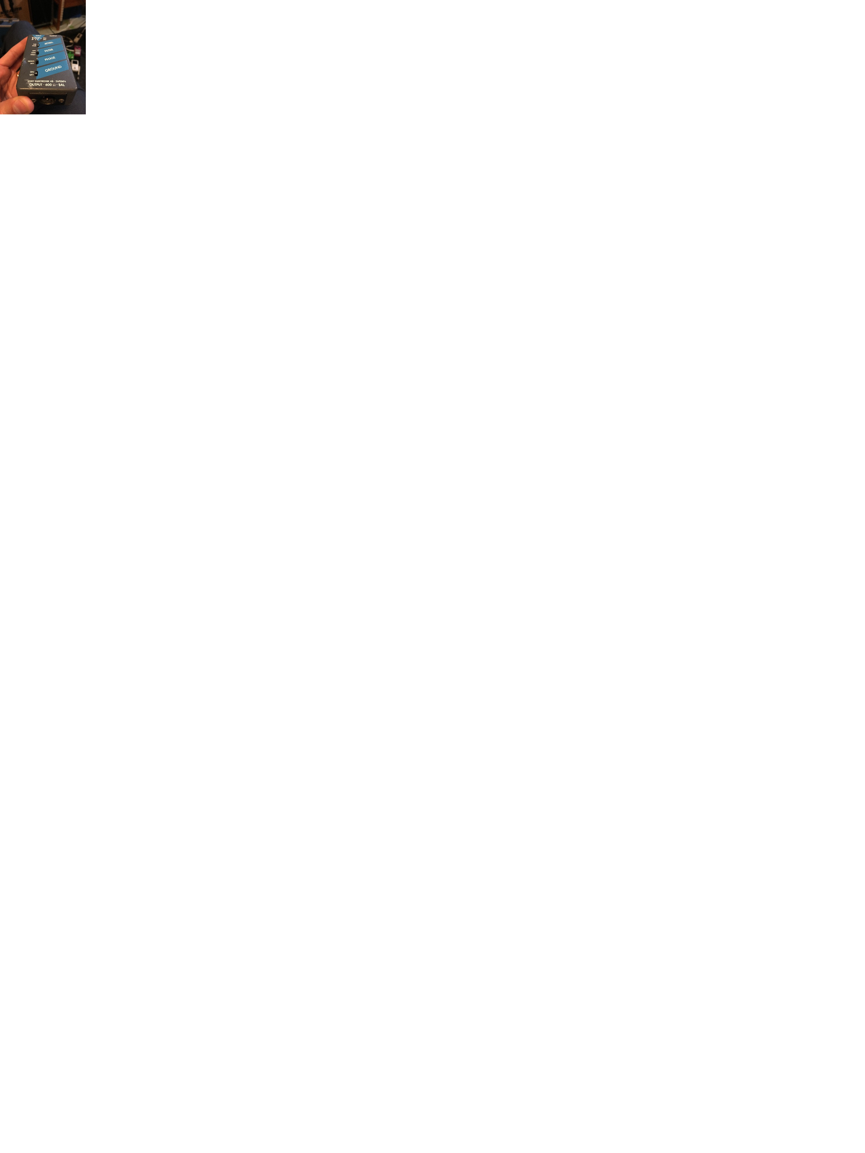

Jag spelar i en trio och funderar på att börja köra gitarren genom två förstärkare och cabinett för att få en större och bredare ljud samt för att kunna köra en med effekter och en utan.
Det bästa vore ju att ha en dedikerad aby-pedal med ground-lift men...
-Jag har en ad9 delay som jag testat med att ha som "aby"-pedal. Det funkar men det finns ju risk för en del hum. När jag testat hemma med låga volymer så funkar det ok.
-Jag har också en passiv DI-box (se bifogad bild) som har en balanserad xlr 600 ohm ut och en vanlig ut. Boxen har ground-lift mm.
Kan man koppla den balanserade ut direkt till en förstärkare (xlr till mono tele) eller blir det problem med impedansen? Jag har inte testat än då jag vill fråga först så jag inte pajjar nåt :?
/Johan

Jag använder en sån här
Den ger större möjligheter än ett stereo delay, t.ex att slå på och av valfri stärk och den gör det tyst och fint :)
Men det blir ju inte stereo utan dubbelmono :wink: men du får tydligare attack med dirt pedalerna (stärk 1) och modulationseffekterna (stärk 2)
blir tydligare och kan ha mer djup utan att det blir grötigt 8)
Jag använder inte DI-box så jag kan inte uttala mig om hur det skulle fungera.
