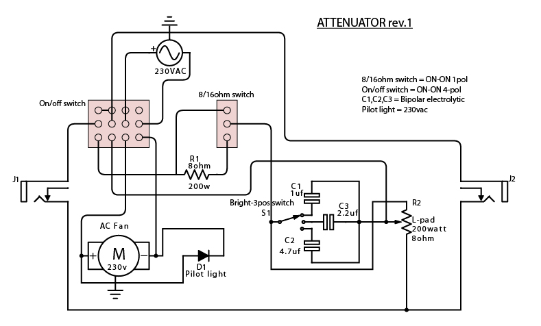

Jag är i banorna i att bygga en egen attenuator och har lite funderingar kring mitt schema som jag har gjort. Jag tänkte jag skulle göra den med en 8ohm 200watt L-pad och en switch för att byta mellan 8ohm och 16ohm, som ni ser på den bifogade bilden. Jag tänkte bara se om jag kunde få en bekräftelse på om jag tänker rätt eller om jag är helt ute och cyklar?
Och om jag nu använder mig utav en 8ohm dummy load på 200watt och L-pad på 200w, skulle detta då betyda att den klarar av 400watt?
(Detta är dock helt beroende på om jag kan lyckas hitta en L-pad som klarar 200watt)

Teoretiskt sett skulle den klara 400W i 8 ohms-läget. Det finns dock flera faktorer att tänka på, särskilt hur du ska hantera värmen. Ett exempel: jag hade en 100W L-Pad på till en 30W stärkare en gång. L-Paden klarade sig, men efter att jag spelat en stund började isoleringen på kablarna till den att smälta och till sist började även lödningarna smälta. Kylning är det stora problemet.
Om du verkligen behöver hantera 200-400W så skulle jag satsa på flera effektmotstånd för att fördela värmen. De behöver vara monterade på ett rejält chassi som tar en del och k äanske också extra kylflänsar. Själva L-Paden bör nog också ha nån slags extra kylfläns, men det är svårt att montera på nåt vettigt sätt. Viktigt med bra luftflöde genom chassit; fläkt kommer att hjälpa.
Om du ska använda 230V AC för fläkten så måste det vara en säkring! Annars kan det bli livsfarligt! Jag skulle köra en DC-fläkt istället (typ datorfläkt). De är billiga och kan köras med t.ex. en vanlig 9V adapter.

Du kan mata fläkten från högtalarutgång se marshalls powerbrake, blanda inte in 230ACV i lådan.
http://www.prowessamplifiers.com/schema ... Brake.html
