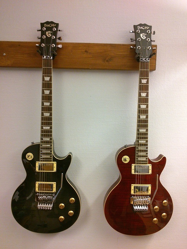

sån här röd variant kommer från edgar audio i slutet av nästa vecka :mrgreen:

Köpte ju nyss en SG som väl är lite mer bluesigt men tycker ändå inte man är riktigt hemma. Har inte plats för alla guror så blir nog ingen mer på ett tag...kan ju iofs vara fingrarna det är fel på.....
Den är finare i verkligheten Zven ;-) Riktigt fin färgton.

Floydad LP? Är det störtdykningar på g?

Post Re: Fender Blues Junior mk2
enligt (sanna??Rykten) så skall dessa vara rena kopior på Gibson Neal schon (Journey) yxa som gjordes i ca 10 ex innan han tröttnade på gibson o gick över till PRS... o fick sin signature fixad av dem..
det som inte finns är då fernandes sustainer micken....
FLOYD ROSE... hmmm jo jag har liksom ingen gitarr med låsbart steve svaj maner... är rätt kul .. o med tanke på att denna gitarr är full med mjuk mahogney.. så torde Floyd funka bra...
