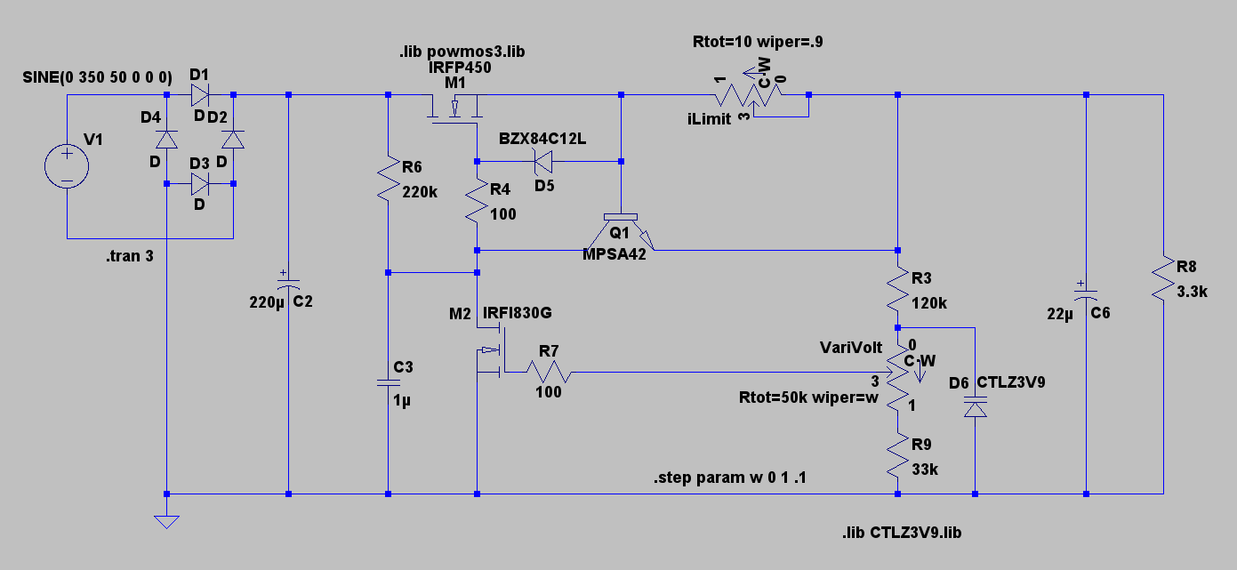

Tänkte iaf börja med att knåpa ihop en laboratorieströmkälla. Så här tänkte jag mig:
2013-07-23 02.26.51 pm.png [62.03 KiB]
2013-07-23 02.26.04 pm.png [28.84 KiB]

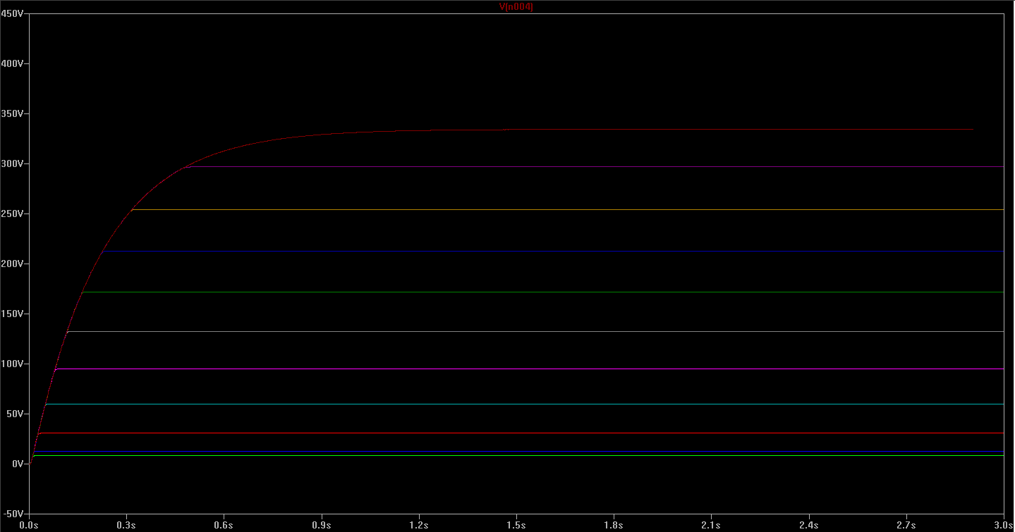

Skulle ge 8-330VDC med den 250VAC transformator jag har liggande för nästa projekt. Tänkte göra kretsen säker för 500V iaf för framtida bruk och om den fungerar som jag hoppas kanske jag gör en ännu biffigare för stora slutsteg, men före det måste jag lära mig det här med att kyla ner mosfets.
Trimmern iLimit och transistorn Q1 begränsar strömmen kretsen kan leverera, medan poten VariVolt i samspel med M1 och M2 styr utspänningen.
Synpunkter? :mrgreen:

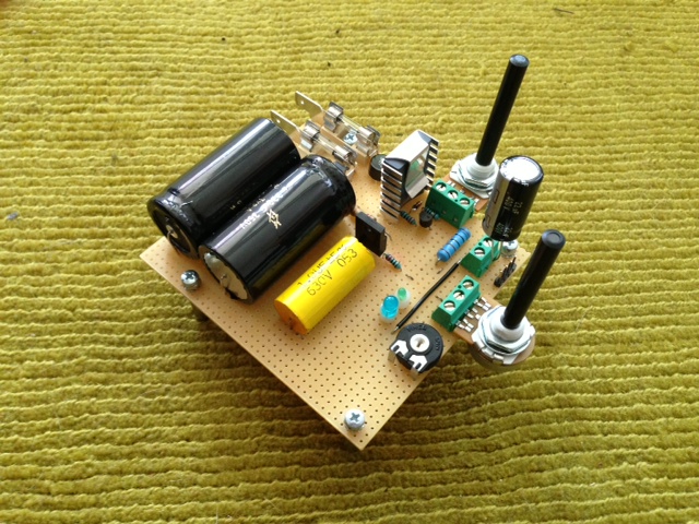

Sådär nu är strömkällan byggd och testad. Testade med 3.3k resistiv last och den fungerar som jag hoppats. 9-330VDC ut. Satt till en trimmer (Range) så jag kan ställa svepet. 6-50V vid ena ytterläget.
Använde 2st LED för att stabilisera den spänning jag behöver över poten VariVolt och fick samtidigt en visuell indikator vars intensitet varierar med spänningen. Spänningen över poten blir således aldrig mer mer än några volt. Srömbegränsaren fungerar också den utmärkt!
Skall till näst bygga ihop en prototyp av en liten push-pull stärkare med 6AK6 slutrör, då får denna strömkälla bekänna färg på riktigt. Då kan jag testa om strömbegränsaren kan användas som sag-kontroll också.
Schema:
Bild:

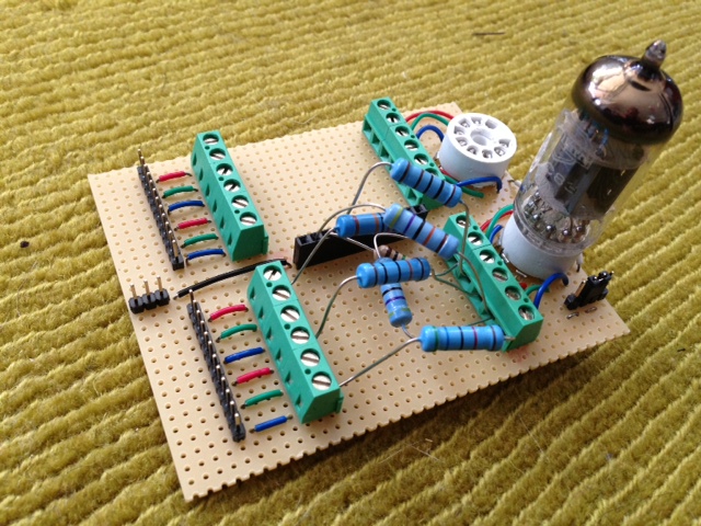

Byggde en prototyp av en protoboard också för två novalrör. Den har jag inte hunnit testa skapligt ännu. Men än så länge är jag nöjd. Bygger fler om den visar sig funktionell.
Bild:
