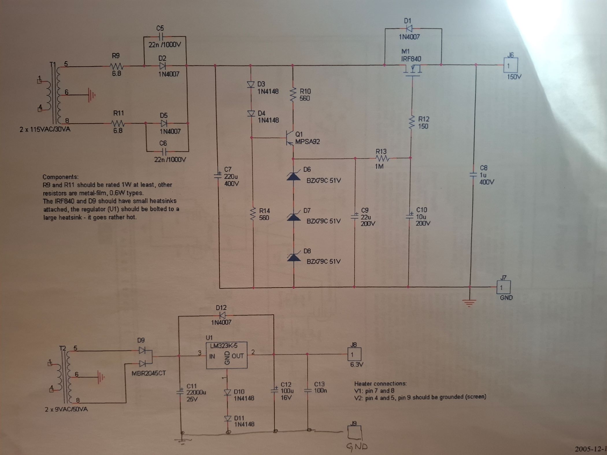

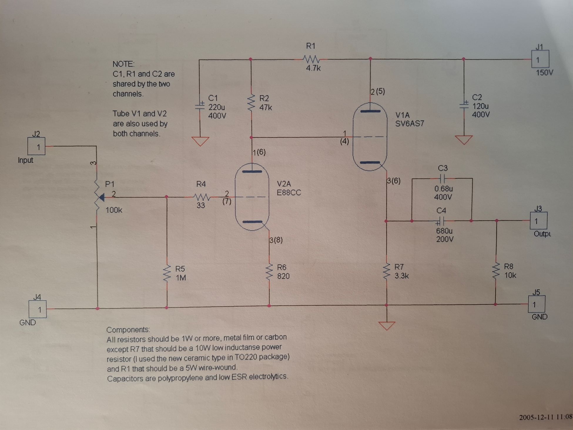

Det har inte hänt nåt här på nästan två månader, så nåt måste man väl hitta på :)
Har kommit över en mängd gamla rör, bl.a ett antal 6AS7. När jag googlade runt så upptäckte jag att det verkar vara "en grej" att bygga hörlursförstärkare utan utgångstrafo med detta rör som slutsteg.
Jag hittade bl.a nedanstående schema.
Nån som har erfarenhet av nåt liknande? Och är det nödvändigt med så här omständig strömförsörjning? Likriktad glöd är säkert bra, men tre trafon..?

Hej,
tre trafon är sannolikt "då man hade dem"
Man har högre spänning till förröret men troligen kan man klara sog med en B+
Likriktad glöd kan hjälpa att få bort en sorts brum men sannolikt behövs det inte här.

Känns som man puzzlat ihop från vad man fick tag i. Ser att 6AS7 drar en formidabel 2.5A i glöd och det är singel glödtråd så inte humbucking och steget är single end.
Det jag undrar är säkerhet här. Poppar utgångskondingen har du katod DC ut och poppar även röret har du full B+ ut. Eller missar jag något?

Jo jag tänker att man väl borde klara sig med en B+ linje så länge spänningen ligger nånstans kring 120V, och en glödlinje.
Kanske en balanspot vore bra om man kör med AC på glöden?
Tänkte att man borde kunna hitta nån lämplig trafo t.ex i Hammonds sortiment eller helst nån toroid.
Det där med säkerheten ja, det är nog bara kondingarna mellan öronen och katodspänningen. Det finns kanske något ytterligare sätt att säkra det?
Har sett att det säljs såna här s.k. OTL hörlursförstärkare även kommersiellt.
Vet inte riktigt varför man har parallella kondingar på utgångarna, blir det kortis i en av dem lär väl inte den parallella göra någon nytta.
Jag skulle knappast använda oktalrör i försteget om jag får för mig att bygga, troligen nån 12A_7 variant.

Nu är ju schemat ritat av en som gärna överdriver och inte har riktigt klart för sig.
Utgångskondensatorerna bör dmensioneras efter den impedans som hörlurarna har,
och för 800 ohms lursr är några uF tillräckligt. Lägre värden gör ochså risken för
problem mindre. Parallella (electrolyt)kondensatorer är snarare för att imponera på kompisarna.
Likaså kommplingskonensatorerna är enormt överdimensionerade.
Jag antar ( gissar) att en B+ på 200 + 250V är tillräckligt för att lineariten i rören skall bli hyfsad, beror
naturligtvis på vilka rör man väljer.
Bygg och delge resultatet !

Tackar, får kolla efter lämplig trafo och göra ett nytt schema. Så fort som möjligt innan jag får för mig att komplicera audiodelen med tonkontroller, flera rör m.m. :mrgreen:
Jag lär i varje fall använda 6AS7(GA) eftersom min lilla stash är upphovet till projektet.
Om det är det mest optimala röret för ändamålet vet jag inte.
Det tycks ha ansenlig kapacitet att dra anodström - och glöd som nämnts. En liten bastukamin. Men så ser det säkert coolt när man monterar det på ovansidan :lol:
12AY7 kunde kanske vara en kandidat till försteg? Läste nånstans att det blir för lite drivning med ECC82.
I stället för parallella kondingar på utgången kunde man kanske ha två i serie bara som en extra säkerhet?
26 May 2026, 16:29
Joined: 20 Mar 2013, 21:57
Posts: 1505
Location: göteborg
Post Re: Hörlursförstärkare
Man vet ju inte om den ena av två seriekopplade kondingar får kortis. Kör du med poly kondingar med 400 volt märkspänning. Och då
kanske man kan vilja ha parallela för att komma upp i capacitans, beroende på hörlurens impedans.
Ellyter kan ha större risk för kortis än poly* . En zenerdiod parallelt med katodmotståndet till 6AS7, förspänd att börja leda om
spänningen över katoden blir "för stor" dvs motståndet brunnit, kan skydda speciellt om man säkrar B+ med tillräckligt liten säkring.
ECC83 är allmänt förekommande och skall kunna driva slutrören.

Det är en sak till som är viktigt för att skydda öronen från skadliga ljudnivåer; på något sätt skall man maximera
möjlig effekt.
Enklast gör man det med klena transistorer och begränsade drivspänningar. För en konstruktion med effektstarka rör
kopplade som katodföljare saknas detta.
Jag vill på intet sätt motarbeta intresssanta byggen men vill uppmuntra till eftertanke. Ett sätt kan vara att ha ett
seriemotstånd till hörlurarna.

På frågan "hur tänker d umed motstånd". :
jag tänker mig ett seriemotstånd helt enkelt, om maximala spänningssvinget är 10V ( som exempel) och motståndet
är 100 ohm är totala effekten i motståndet 1w
motståndet är summan an hörlurens och seriemotståndet.
Sedan får man tta reda på verklningsgraden hos hörluren, men jag inbillar mig att tillverkaren kan ange maximal
effekt eller spänning för att uppnå högsta lämpliga ljudstyrka.

Hittade annars källan till schemat, här finns en hel liten uppsats om förstärkaren:
https://www.gammaelectronics.xyz/ax_06-08_tube-headphone-amp.html
28 May 2026, 16:33
Posts: 1505
Location: göteborg
En bra artikel. Han ger även lite data om några sennheiser utan att göra några max beräkningar.
Men med så läga impedanser verkar 100uF kondingar ok.
Lik förbaskat borda man ha en begränsning på uteffekt. En serieresistans är ett sätt.

Man kan ta till ett switchat DC aggregat för glöden
En snabb googling : https://www.ebay.com/itm/278097093504?_skw=switched+power+supply&itmmeta=01KW001C65TKFME04B9KRXK5QN&hash=item40bfe0e380:g:q1AAAeSwvBFqMesK&itmprp=enc%3AAQALAAAA8GfYFPkwiKCW4ZNSs2u11xCcKerszzmBgi5EzOy41oj%2FC2GMGBWUJ6%2BjpD3I05ctqKJVPvf4jvM7iUIs0guYAH327KoQbBz7%2Fa%2FWaxwzqUY09KLzvkuBOz%2BykJtbgXoy1MmP3g0Hq4ME76j5g895NWwkJCNgGdY05Skm3aJeMPqOGGwFg0FZYmM3Clu%2FMFxt9VNxkRaxyvSO%2FsociUFRWl%2Ft%2F%2BcQbM9rjqqucOl2oI9VNqQYRgYDBuomOIjiznA4LlaGCSUnHU53qUc1liD%2BKcYi1S4wM21Kjbp9SAwotH1iIvSNOphbpLjp02d8MsYtlA%3D%3D%7Ctkp%3ABk9SR-bDhYDgZw
12V 10A justerbart.277 SEK
Jag har sett billigare och okaslade det är bara att söka.
25 Jun 2026, 20:21

Schema
Kludge D.jpg [228.72 KiB]
Johan H
Finns på Spotify
05 Jul 2026, 14:58

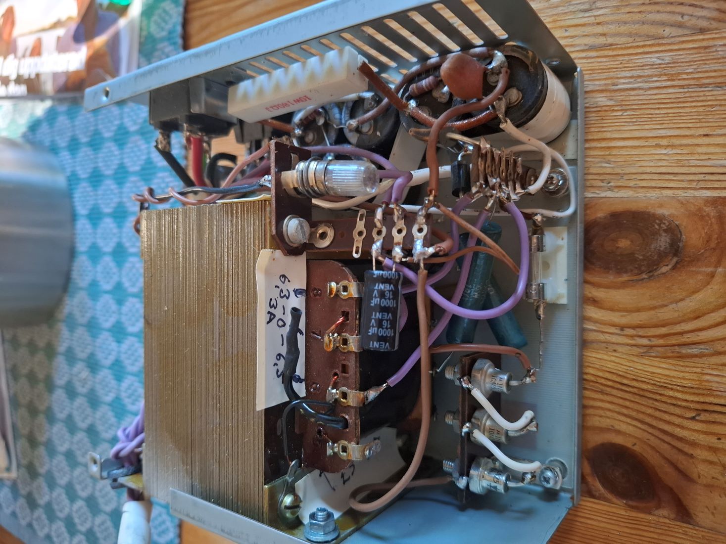

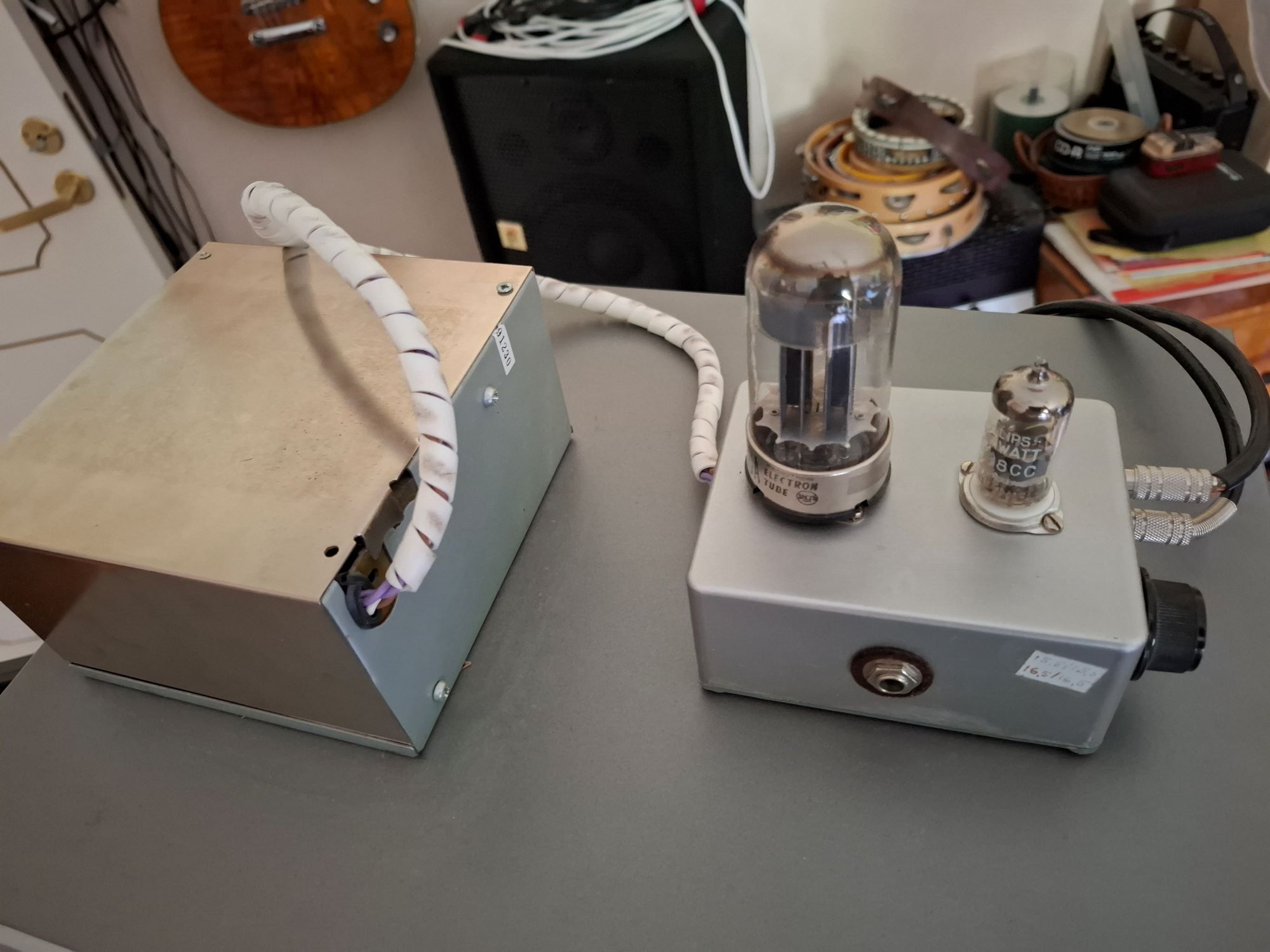

Strömförsörjning och bilder (strömförsörjningen löste jag uppenbarligen på annat sätt):
Kludge E.jpg [249.26 KiB]
Kludge B.jpg [225.72 KiB]
Kludge C.jpg [219.01 KiB]
Johan H
Finns på Spotify
05 Jul 2026, 15:01

Funkar bra med 32 ohms lurar. Låter riktigt bra. Förstärkningen med e88cc/ecc88/e188cc räcker med råge.
