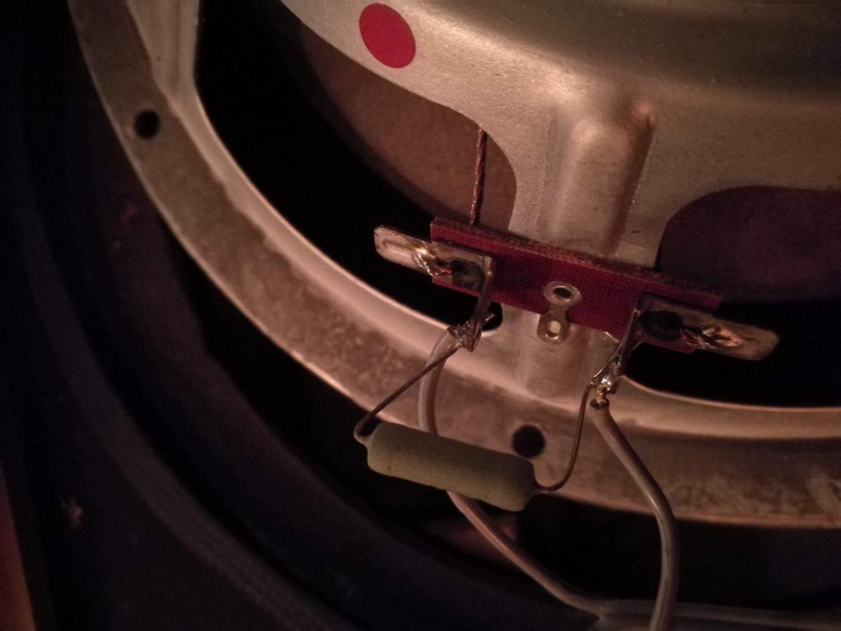

Lite fel forum men det närmsta jag kan hitta just nu.
En bekant skickar bilder på högtalare till gammal rör-HiFi där ena konen i bashögtalaren lämnat in.
Där sitter ett eff.motstånd parallellt över högtslaranslutningen? Varför?
Ska det flyttas över till den nya högtalaren?
Försöker infoga bild men den är för stor, jag kan mms’a bild om ni skickar pm!

Högtalarkonen är sönderpetad, det är vanliga stereohögtalare men gamla, som kom tillsammans med en rörförstärkare. På bashögtalarens bakelitplatra där man löder fast anslutningskablar sitter ett mossgrönt eff.motstånd mellan plus och minus. Kan det vara för att skydda förstärkaren vid ev. lindningsbrott i högtalarspolen??

Låter ju inte helt långsökt... Utan kon kommer talspolen att röra sig betydligt friare och då kan tilledningarna brista så småningom. För att inte slutsteget ska få spader om detta händer är det ett skydd om det finns lite last kvar (motståndet). Detta förustätter nästan att det är en "nödåtgärd". Jag har inte hört talas om att man gör så som originalmontage. Går det att se värdet på motståndet?

Jag funderar på om dom där motstånden sitter i bägge högtalarna. I så fall *gissar* jag att dom kanske är till för att göra nåt slags impedansanpassning till förstärkaren. Om t ex högtalarelementet har hög impedans (100ohm var inte ovanligt förr, liksom Philips 800ohmsgrejor) så kan ett parallellkopplat motstånd fungera så. Inte optimalt, men..
Löd loss ena benet på motståndet, mät motståndet. Mät även DC-resistansen på högtalaren, det ger i varje fall ett hum om vad motståndet nog är bra till.
Och du..kolla även upp vilken utgångsimpedans förstärkaren vill ha.

Utan att vilja vara besserwissrig, men är det säkert att det är en resistor? Inte så att det är en konding och del av nån form av delningsfilter (om det finns en diskantskrika med i systemet)?

Är förstärkaren rörbestyckad? Det fanns nån av de där "svenska" tillverkarna (Dux, Luxor) som ett tag använde OTL-slutsteg och högtalarna var på 800 Ohm i dessa anläggningar. Det bör inte låta eländigt bara för att man mismatchar en 8 eller ens 16 Ohms utgång med en 4 Ohms högtalare, det brukar bara sluta med mindre effekt. Transistorsteg kan iofs ta stryk om man kör på maxvolym med en felmatchad högtalare.

Här e bild från McE
Motstånd säger tligen
