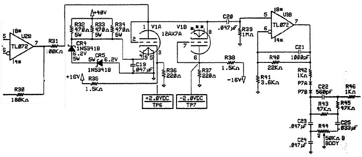

Meckade en Fender Performer, inget märkvärdigt jobb men för skojs skull tittade jag på schemat för att se hur de använde det stackars ensamma röret som tryckts in i kiseldalen. :D
Då såg jag detta, de har använt röret som dioder för att klippa signalen, är inte det lite ovanligt?
Någon som sett denna lösning någon annanstans?

Post Re: Rör som klippdioder.
De kan ju i alla fall skriva "tube equipped" eller ngt liknande i marknadsföringstexterna... :shock:
Låter det "rörljud" på något sätt? Eller är det lika fräsigt som diodklippning brukar vara?
Nja, allvarligt talat så lyssnade jag inte så mycket på den. Det dyker upp betydligt intressantare saker i verkstaden att kolla in.
Däremot så är röret ju aktivt vid distandet till skillnad från den stora bluffen "Valvstate" där all klippning sker m.h.a. lysdioder! :evil:
Fick in en sådan för att modda till "mer rörljud" och tog bort dessa LEDs och då var det ingen dist alls!!
När jag ökade gainen så var det operationsförstärkarna före röret som klippte, det är obegripligt varför de missbrukar ett rör på detta vis...
