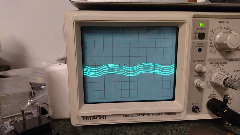

Såhär illa ser det ut vid anoderna på slutrören....Vad kan man läsa ur detta?

Jag skrev under tiden som du laddade upp bilden.
Jo, den visar brumsignal, men jag kan inte bedöma vilken nivå du har inställd på oscilloscopet.
Kolla signalerna på EL34-ornas styrgaller för att se vad som finns där, dels vilken negativ spänning, eller om det finns någon AC där.
Det finns en diod som likriktar en spänning från trafon samt två elektrolytkondingar som filtrerar den negativa spänningen.
Om någon av dessa är dåliga så kan det brumma samtidigt som den negativa spänningen blir för låg.
(Jag har tittat lite på ett Dynacord Eminent II schema). Hoppas det är rätt schema.
En annan sak du kan kolla är att plocka av ECC81 som sitter precis före slutsteget för att kolla om brummet kommer från något försteg.

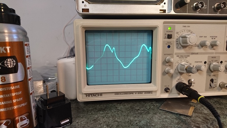

Lite bilder på vad som finns vid galler till slutrören. Detta är uppmätt utan slutrören i. Ingångarna är kortslutna till jord för att eliminera störningar.

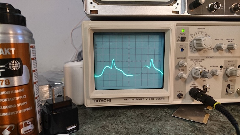

När man skruvar upp volymen på en kanal

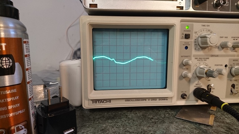

När man skruvar upp ytterligare en kanal:
Någon som blir klok? Vad kan den där "peaken" vara för något?

Det låter inte helt lättutklarat... Men jag skulle föreslå att man går igenom spänningar etc från grunden. Alltså börja med endast likriktarröret, mät upp alla spänningar runt slutrören (glöd, anod, bias). Om det ser OK ut, sätt i slutrören. Mät därefter rörens alla spänningar och sök ev signal på utgången. Finns signal (vilket det inte borde göra), sätt oscilloskopet på styrgallren, dubbelkolla bias och om det finns nåt oväntat AC-skräp. Mät upp rippelspänningen. Det du nämner om att hela stärkaren "brummar" skulle kunna vara att halva likriktarröret lagt av (då blir det envågslikriktning och PT brukar låta illa av sånt). Om allt verkar OK, så skulle det kanske vara idé att sätta i PI-röret och lägga på en känd signal på dess ingång - den bör då kunna höras och man kan titta lite på kurvformer för att se att det ser bra ut. Sätt i rör efterhand "bakifrån" och kolla om/när brumstörningen uppstår. Det är lite "enfaldig" felsökning, men kan vara ett sätt att komma nånvart ändå.

Av scopets dime/div att döma så är peakarna 100Hz eller bra nära (10-12ms). Hur höga är topparna? SVårt att avgöra på scopet, resp vi vet inte vad du har för prober.
