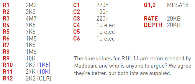

Prova med att byta till det två motstånd (R10, R11) som är märkta med blå text.
Det är någon som rekommenderar detta enl. texten.
De båda extra motstånden levereras också med satsen.

Ska jag försöka leta på en pott med högre motstånd kanske? Eller går det att löda på ett motstånd i serie fast potten är fastlödd i kretskortet. Hur sjutton blir det då? Jag har ett 10k liggande så det skulle jag kunna testa, är nybörjare i ämnet så ha överseende om frågan är dum.. Några andra kondingar har jag tyvärr inte.
Det är nog inget som är fel med som det är nu, bara jag som gillar långsam modulation.
Jag lödde dit de motstånden (R10, R11) som står i blå text så de sitter redan där.

Då skulle jag först testa att bytta de "blå" motstånden tillbaka till orginalvärdena. OM inte det räcker, testa att sätta in en större pot.

Provade att löda dit resistorerna med originalvärdena med nedslående resultat. Sämre klös i effekten och samma ratio. Får satsa på annan pott. Någon som vet var man kan få tag på potentiometrar med horisontella lödstift och är det rimligt att gå på 50k?
