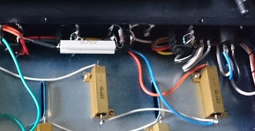

Bild på innanmätet kanske är bra.
Signalen går mer eller mindre bara genom resistorerna, kopparpucken, och så sitter ett vridmotstånd vid output längst uppe till vänster.
04 Apr 2016, 09:10
Joined: 20 Sep 2009, 18:28
Posts: 658
Post Re: Att felsöka en attenuator
Kreativiteten har inga gränser, visst är det så att när man frågar så finner man svaren ;)
Jag testade att koppla in en preamp för att få signal, och signalen går igenom enheten, hela vägen till output-jacket så länge man mäter på vardera kabel.
Problemet är att signalen är samma i flera tåtar, det låter ju som kortslutning.
Det får mig att misstänkta vridmojängen (google kallar den för L-pad).
Om man kikar på bilden nedan så ser vi längst upp till vänster output.
Orange - går direkt från input (troligen från "sleve")
Grå - ligger på samma som orange, och går vidare till vad jag tror är input på L-pad, kanske att jag pratar baklänges här.
L-pad styr väl sedan hur mycket som skickas till vit som går till output (tip förmodar jag) respektive mängden som går till(eller från snarare?) Blå, resistorkrets.
Här förmodar jag att det skiter sig..
Jag körde en felsökningsmetod där jag tog outputkabeln och helt enkelt tryckte spetsen mot olika punkter, och förutom massa brum vid avsaknad jord/andra pol (AC väl?) så kommer signalen igenom.
Om man kikar på vridmojängen så ser man att blå kabel går till/från resistorkretsen, och grå och vit till outputjacket.
Oavsett vilken jag kopplar output till så får jag signal ut, dock samma, oavsett läge på L-pad (bortsett från noll, då det blir tyst)
Så fort jag kopplar i det riktiga output-jacket så blir det tyst. Det får mig att tro att den är defekt.
Troligen för att två tåtar som normalt skulle fördelas mot resistordelen via L-pad helt enkelt är kortade.
Låter väl rimligt?
Parentes kan vara att testar jag koppla signalkabeln mot valfri punkt i restorkrets, oavsett sida av trafo så får jag signal, så ringkärnan lär fungera som den skall.
Jag märker även en skillnad i output på vad jag då förmodar är sekundära sidan av spolen.

den lilla Resistorn som sitter i serie med den stora vita resistorn ser ju bränd ut, felet kanske ligger där
Tack för input! Den är dock hel och fin, det är bilden som inte är tydlig nog.
