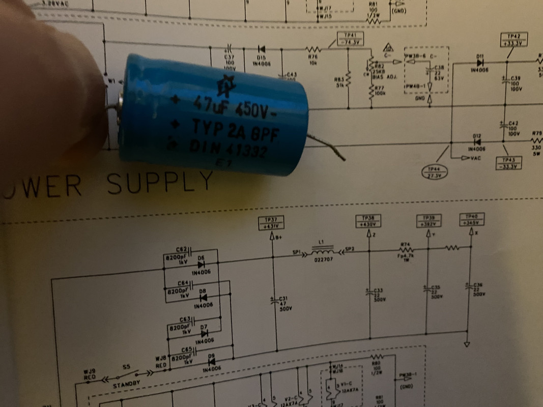

Den största elektrolyten till förstärkaren är på 47 uF/500 V. Jag hade de mindre som är på 22 uF/500 V men bara en 47 uF/450 V hemma. På schemat (C 31) står det att spänningen ligger på 431 V där, är det safe tror ni att köra med 450 V kondingen? Det är en F & T (se bild).

Med tanke på att man sällan tar till marginaler i dessa konstruktioner, så skulle jag spontant känna att en 500 V konding är det minsta som behövs. 431 V är ju under belastning, medan toppvärdet (innan rören blivit varma) säkert är betydligt högre. Dessutom är det ju en viss rippelspänning i den punkten. En möjlighet är ju att ta två 22 µF 500 V och parallellkoppla i den positionen, det blir ju åtminstone 44 µF.

Nej.
Jag skall utveckla detta.
Det är en halvledarlikriktare. När man slår på strömmen får man full spänning på ellytarna men ingen last då alla rörs katoder är kalla, först efter en stund sjunker spänningen till säkra värden.
Skaffa 500V ellyt !

Problemet är ju också om schemat inte överenstämmer med verkligheten, speciellt på ett nät som kan ha överspänningar.
Elektrolyter brukar annars klara 10% överspänning ca 30 sek för att hantera tillslag-
Just F&T har ju ganska bra kvaltet. Vill man vara säker så mät spänningar och kolla databladet.

Jag mätte och det var 455 V vid tillslag.

Du vill inte ha en exploderande ellyt i din förstärkare, låt inte snålheten ta över. Köp en 500 voltare.

Hur är det i detta läget, om man parallellkopplar lytarna, kommer inte det ge effekten att de tål högre spänning? Jag misstänker att om det var så hade ni skrivit det, men jag blev lite nyfiken...

Många tillverkare snålar med det där speciellt längre ned i linan. Använder man standby och värmer rören innan man köttar på B+ fungerar det ju vilket jag fått för mig att de flesta konsumenter oftast gör. Fast det har spridits på senare tid på forum även detta att det behöver man inte göra. Om man vet och förstår hur ens stärkare är byggd så behöver man inte det i alla fall men i vissa.

Nej. Du ökar bara uF. Ska du öka spänningståligheten ska du seriekoppla dem men sänker då uF.

Parallellkoppling ger C1 + C2 >> (22 + 22 = 44)
Seriekoppling ger C1xC2/(C1+C2) >> 22x22/(22+22) = 11
Vid parallellkoppling ligger ju samma spänning över båda C, vid seriekoppling kan man tänka sig att spänningen "delas lika" mellan kondingarna.

Koncesius vill jag mena är : 22+22/450V = 44uF/450V Parallellkoppling.
Seriekoppling ger: 22+22/450V = 11uF/900V när man även sätter in motstond över kondingarna.
Vi säger ju samma, men är nog lättare att se siffror ;)
