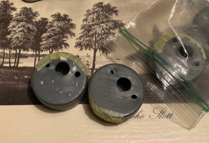

Kanske inte helt rätt plats, eller så är det det...
Kan dessa "cans" göra skillnad som gör skillnad?
En slags galoscher till potentiometrar....

Så potar har redan en skärm. Det dessa skulle tillföra är den lilla bit som finns utanför potens chassi där kablarna ansluts. Vilket problem skulle man lösa? Har flera gitarrer med humbuckers som inte på något sätt är optimerade för minimal störning som ändå inte har några störningar. Jag skulle nog hävda dessa som meningslösa.
Jag misstänker att de mesta störningarna går in genom mickarna? Samtidigt funderar man ju på varför Gibson gjorde sig omaket att sätta in "shielding cans" i sina ES-gitarrer.
Hade tänkt testa och jämföra, men burkarna är riktigt STORA så frågan är om de går ner i t ex en Les Paul.
