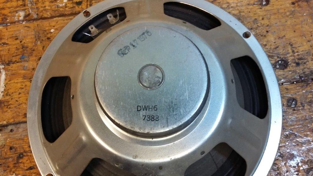

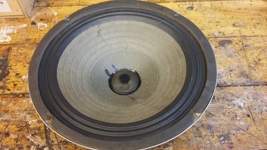

Hej,
Har inte lyckats med googling eller bildsök (ännu?), men kanske någon här känner till vilken högtalartillverkare dessa kommer från. Det är 10-tummare från en Traynor Master Reverb 4-10 kombo, 8 ohm. Av fyra är det en som är hel, en saknas och två är blåsta. Så i nästa skede är jag intresserad av att hitta upp till tre element av samma typ eller liknande. Tacksam för svar eller tips.
Mvh Anders

Nu har jag fått det här svaret av en hjälpsam herre vid namn Larry Kohut på FB:
"The 10" speaker has a production/date code of "DWH6" which decodes as Radio Speakers Canada (RSC) , made in August of '76. However, it also has a date stamp of September 17, 1976, so I don't know what's going on there."
En annan har kompletterat med:
"Oh... and the date stamp was stamped on the back of the speaker on the date of installation."
Tydligen står de två första tecknen för tillverkare, tredje tecknet för månad, fjärde tecknet för år.
12:an jag har har koden DGF7, vilket ska betyda Marsland, Juni, -77. Den har också ett stämplat datum som då troligen gjordes av Traynor när den monterades i förstärkaren.
"The 10" speaker has a production/date code of "DWH6" which decodes as Radio Speakers Canada (RSC) , made in August of '76..."
Tusen tack Sixten!
Mvh Anders
