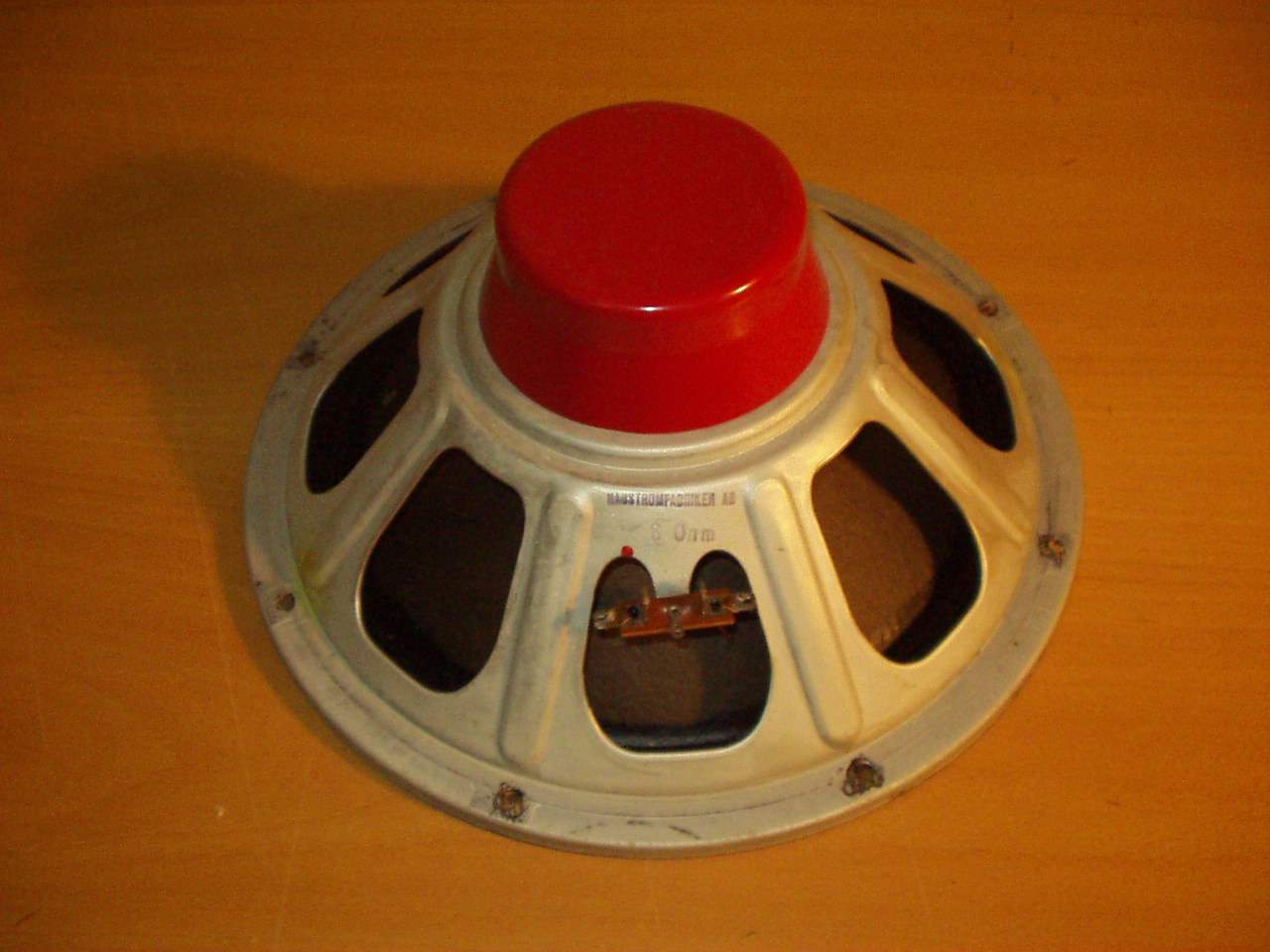

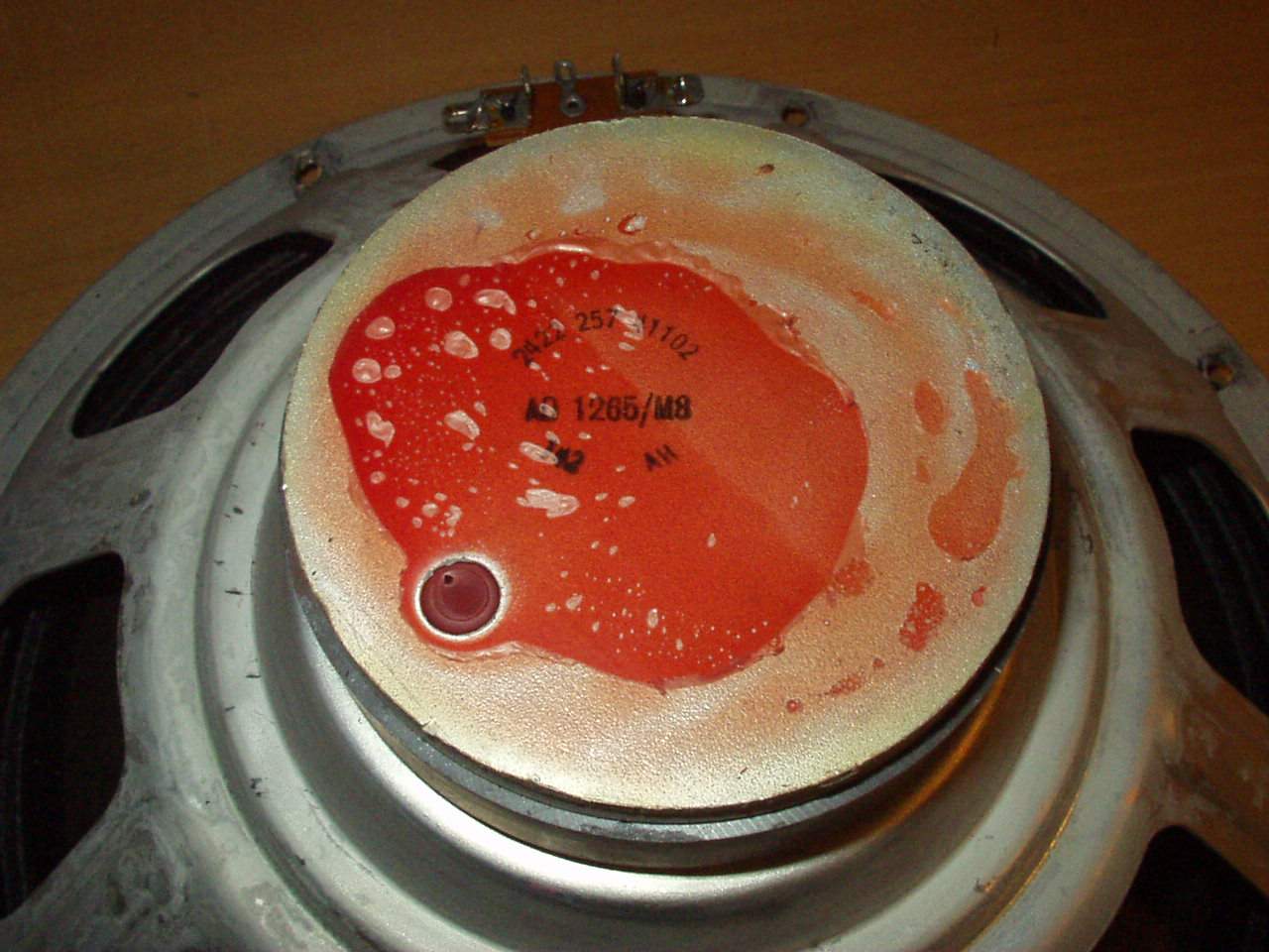

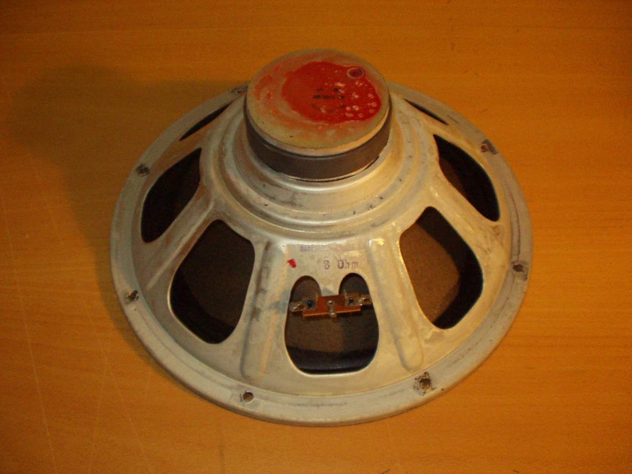

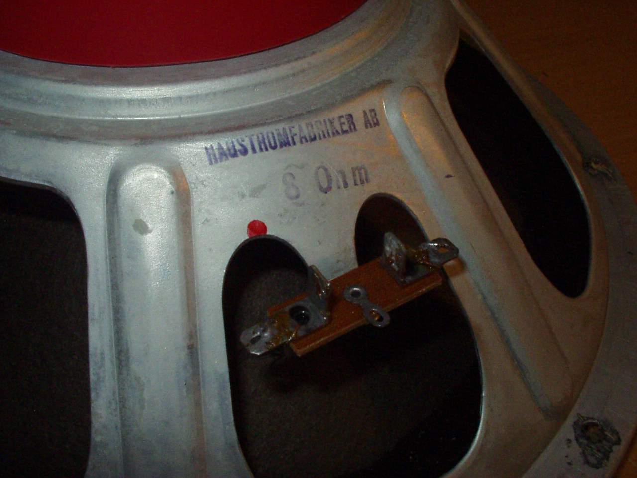

Det förekommer Philips-tolvor med röda kåpor, tydligen speciellt avsedd för Hagströms.
PhilipsAD1265M-4.jpg [73.78 KiB]
PhilipsAD1265M-2.jpg [79.49 KiB]
PhilipsAD1265M-1.jpg [110.68 KiB]
PhilipsAD1265M-5jpg.jpg [79.12 KiB]
/Sixten
