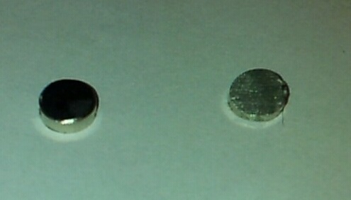

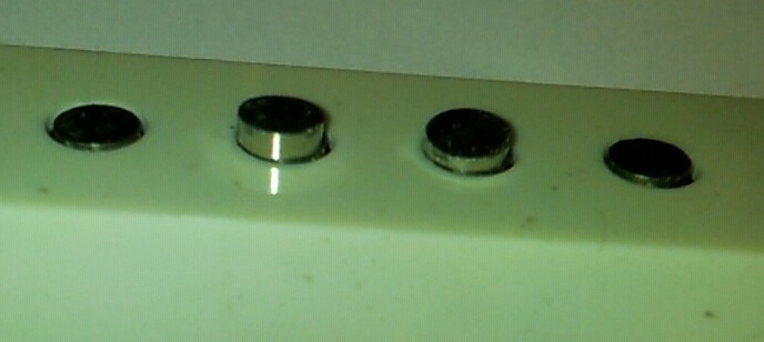

Hej, jag har tyvärr inget att sälja eller byta, men om du nu inte får napp tänkte jag tipsa om att man kan staggra själv. Jag har gjort det med Fender nocastermickar. Med en greppbrädsradie på 7,5 saknas det mellanregister, och det blir väldigt ojämn volym vid plinkande annars. Man får använda något runt med samma diameter som polerna (och som är magnetiskt ledande såklart) och såga/fila tunna skivor. Jag har tagit polstycken från en slaktad epiphone humbucker, men har också provat med vanliga skruvar. Man kan inte använda alnicopoler som är för hårda och känsliga för att bearbete. Till en början kan man bara låta magnetismen hålla dem på plats för att prova sig fram till lagom tjocklek och sedan fästa dem med lim. Det är möjligt någon har åsikter om det, men för mig funkar det.
